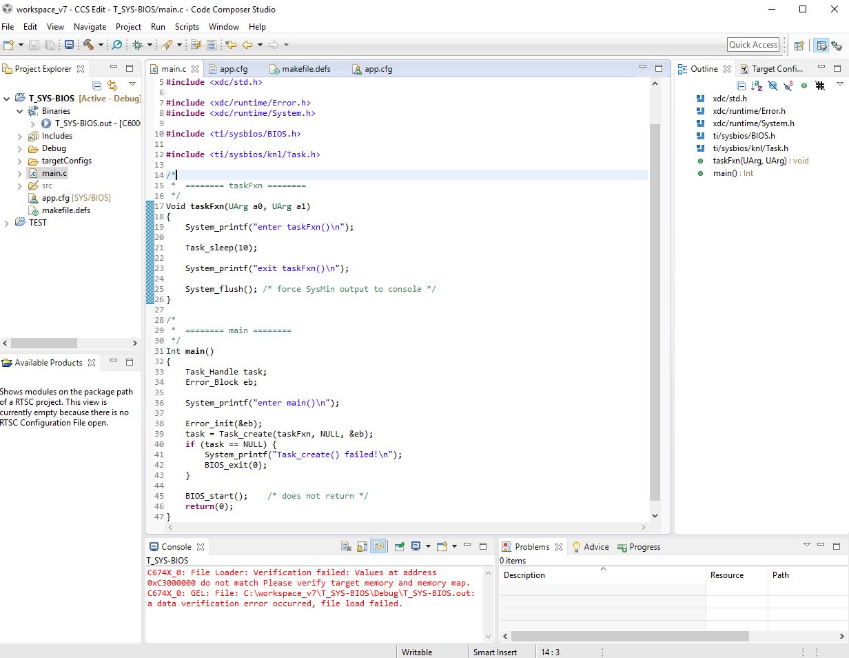

已加载典型的SYS/BIOS项目。编译正常,加载过程中出现以下错误:
伊扎克
    伊扎克
    您看到的错误是无法将代码正确加载到外部内存。 您应将凝胶文件绑定到DSP以正确配置此文件(请参阅 此参考)。
    但是,这可能起作用,也可能不起作用。 正如我在 另一个线程中向您解释的那样,不支持使用XDS110 + OMAPL138,并且在初始化或代码加载期间可能会出现一些数据通信问题。

    重新配置从处理器或旁路处理器后,内存映射问题已解决。

    请对延误表示歉意,并感谢您报告您的发现。 我还在做一些额外的调查,看看C674x内核是否可以在不激活ARM9的情况下连接。
    我发现DSP是一个从属核心,它依赖于ARM9核心正确加电并从重置中释放。
    只要ARM9内核的GEL文件不试图修改PLL频率,DSP就可以通电,这也会导致JTAG TCLK信号发生变化,并使XDS110失去对此内核的控制。 由于OMAPL138LCDK的GEL文件更改了PLL,因此需要一种变通办法来防止调试器断开连接。
    下面的短片显示了我所做的事情。
    e2e.ti.com/.../2017_2D00_08_2D00_29_5F00_16h38_5F00_01.mp4
    -将凝胶文件添加到C674x芯上,而不是ARM9
    -连接到ARM9,打开表达式视图并添加以下表达式:*(0x1C10A3C)*(0x1E2.712万)
    -将基数更改为十六进制,并为第一个条目插入0x103,为第二个条目插入0x1
    然后我就可以连接到DSP
    根据器件的启动模式,DSP已从重置中释放,因此可以连接而不会出现任何阻塞问题。
    尽管如此,XDS110 + OMAPL138的使用体验并不简单,因此不推荐使用它。

    我开始将ARM设为旁路,使用INIT Gel的DSP和其他处理器设为从属处理器。 前面提到的内存位置已经设置了正确的值,令人惊讶的是,它开始工作。 系统似乎很脆弱,容易堆叠。 此时或硬重置主板或再次设置配置或关闭CCS并重新启动将会有所帮助。 需要非常小心地进行任何修改或添加功能。
