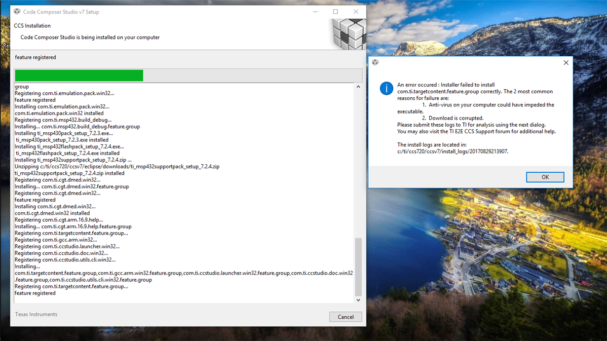

我在我的windows 10 64位笔记本电脑中安装CCS。我在安装时发现错误    我 尝试过很多次,但都没有成功。 我只使用Windows Defender,而这次安装我已经关闭了它。
请帮我解决这个问题。
    您是使用Web安装程序还是脱机安装程序进行安装? 如果您尚未尝试脱机安装程序,我建议您尝试此操作。 在尝试重新安装到同一目录之前,请确保完全删除尝试先前安装的所有目录。
    如果脱机安装程序仍然失败,请压缩/install_logs文件夹(位于主CCS安装目录中)并将其附加到此处。
