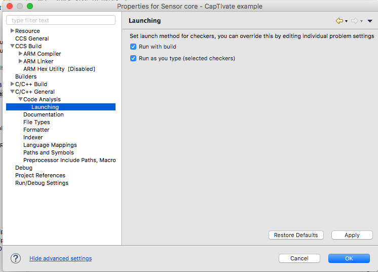

您好,
因此,我注意到使用Code Composer Studio 7.2 .........0时,实际的代码编辑功能有些有限。 如果我下载Eclipse C/C++ Oxygen,并输入以下无效代码,我会立即收到如下所示的错误。
但是,Code Composer Studio在尝试编译之前不显示任何内容:
在我尝试编译后,它显示错误:
动态显示错误是一个超级有用的功能,它立即使我的打字错误/错误显而易见,因此我在尝试编译时不必修复~10错误。 此功能是否适用于Code Composer? 如果是,我该如何进行?如果不是,原因是什么?
      默认情况下,Eclipse附带的内置静态代码分析器在CCS中处于禁用状态,但可以启用。
    有关  详细信息,请参阅代码分析。
    切斯特是正确的,默认情况下已禁用它。  Chester提供的链接提供了有关关闭它的原因以及如何调整某些选项的更多信息。
    我们应该在该文档中添加一个内容,即显示如何使扫描仪运行的屏幕截图。  以下是选项所在位置的屏幕截图。  请注意,您可能需要单击链接以在对话框底部显示高级选项。
    执行此操作并单击"确定"后,您将看到它现在在您键入时显示错误。

    我觉得有点傻,因为我错过了! 我认为我的问题是,我一直在查看eclipse设置,而不是特定的设置。
    感谢你的帮助:)
