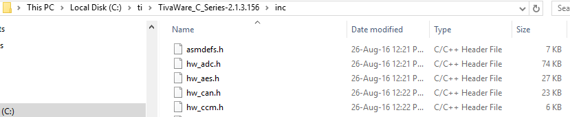

我似乎不能摆脱它。 以下是显示asmdefs.h存在的文件路径:

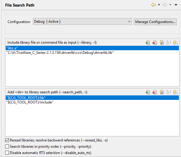

这是文件搜索路径:

    Andre,
    我怀疑您上传了两次相同的图像;两次屏幕截图相同。
    无论如何,我下载了Orbit BoosterPack基本演示(文件Orbit_basic_demo_TIVA_c_series.zip),导入后,我发现它使用较旧的Tivaware软件包(2.1 .0.1.2573万)并设置了一个硬编码路径。
    我通过右键单击项目创建了一个Build变量,如下所示:
    然后将其添加到编译器的include选项中。
    然后,我在LaunchPad.h中的#include指令中找到了硬编码路径-尽管这些路径有效,但它们是错误的编码做法。
    编辑这些#includes out并将必要的include文件<stdint.h>和<stdbool.h>添加到此文件可以使项目生成部分内容。
    但是,文件ssu.c和sysctl.c上的两个未定义的寄存器错误使其无法正确构建:ssI_CR1_SOD和sysctl_DC1_MINSYSDIV_66。
    这些差异是由于与此项目一起使用的早期Tivaware版本2.1。0.1.2573万 造成的。
    最后,我强烈建议下载较旧的Tivaware并验证此演示。 然后,我将创建项目目录"Peripheral Library C Files"内所有源文件的符号链接,以指向较新的Tivaware,然后验证所有这些信息。
    要创建符号链接,您可以打开Windows文件管理器,选择此目录中的相关源文件,将它们拖到"Peripheral Library C Files"子目录中,然后选择指向之前创建的变量的文件的链接。
    通过执行所有这些步骤,项目可以使用Tivaware 2.1 .3.156 顺利构建。

    很抱歉出现重复的图像;错误是编译器无法找到 asmdefs.h
