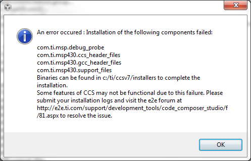

在Code Composer Studio通知我有可用更新后,我正在尝试更新。  很遗憾,在尝试更新后,我收到了以下通知。
我正在将Code Composer 7.1 .........0与Windows 7专业版64位配合使用,并且安装了MSP430和Hercules构建工具。  我的安装日志(来自错误报告,该报告也失败,然后指示我在此处发布)也被附加。
我应该如何继续?

    您好,Adam:
    您是否进行了所有更新,且仅以上屏幕截图中的更新失败?
    KI
    是的,我只需单击新更新可用时出现的黄色通知框,选择所有可用更新,然后按照提示完成安装过程。 故障发生在Code Composer Studio关闭且安装人员开始工作之后的某个时间。  我不确定其他更新是否成功。
    我是否应该尝试不同的更新;也许一次只选择一个更新,并查看哪些更新失败?
    很抱歉耽误你的时间。 日志指示MSP430组件在7月26日运行更新时首次出现的故障。 其余的更新都是成功的,但这些更新都是成功的。 某些内容已损坏,因此后续更新失败。 我们不知道腐败的原因是什么。
    我建议您安装7.2 4.0 Fresh (在全新目录中)

    我刚尝试重新安装,安装失败。  我已附加日志,将重试。
    Adam J.
    e2e.ti.com/.../4075.install_5F00_logs.zip
    我禁用了我的病毒软件并重试。  仍然失败。  日志已附加。
    Adam J.
    e2e.ti.com/.../2311.install_5F00_logs.zip
    Adam -对您遇到的所有痛苦表示抱歉。 查看日志,我相信您正在使用Web安装程序。 您是否可以尝试使用脱机安装程序(再次在全新的空位置安装)?
    software-dl.ti.com/ccs/esd/CCSv7/CCS_7_2_0/exports/CCS7.2.0.0.0013万_win32.zip
    脱机安装程序工作正常!
    安装后,我选择了“帮助-->检查更新”,出现一个标题为“联系软件站点”的窗口,然后它为我提供了编译器工具的新更新。 我按照提示操作,更新成功。
    更新编译器工具后,选择“帮助-->检查更新”将显示“在可用的软件站点中未找到更新”。 耶!
    感谢您的帮助!
