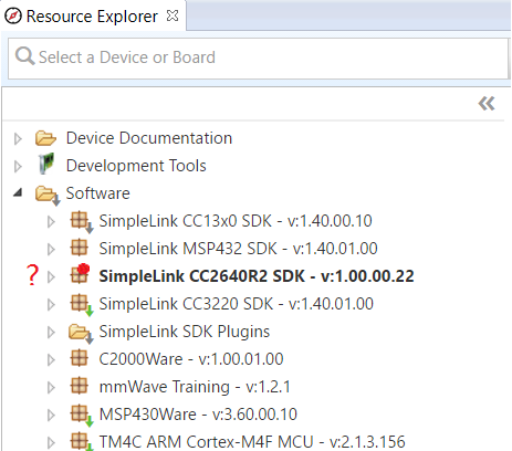

你(们)好
为什么CC2640R2 SDK- v:1.00 .00.22 上显示红色? 如何清除? 我无法通过重新安装SDK来解决此问题。
    您好Daniel:
    提醒您有一个版本比您为该软件包选择的版本更新。 例如,您已选择1.00 了SimpleLink CC2630R2 00.22 的v SDK.。 这是比当前版本旧的版本,红色图标会通知您。 如果您检查该软件包的版本选择,您可以看到有更高版本可用。 如果选择"最新",该图标将消失。 这是我们警告您未使用最新版本的软件包的方式。
    KI
