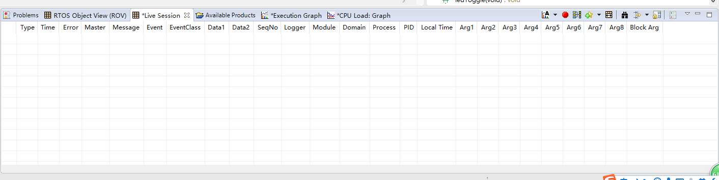

您好,
我遵循第71页《TI-RTOS内核研讨会实验室手册简介》中的LAB4。

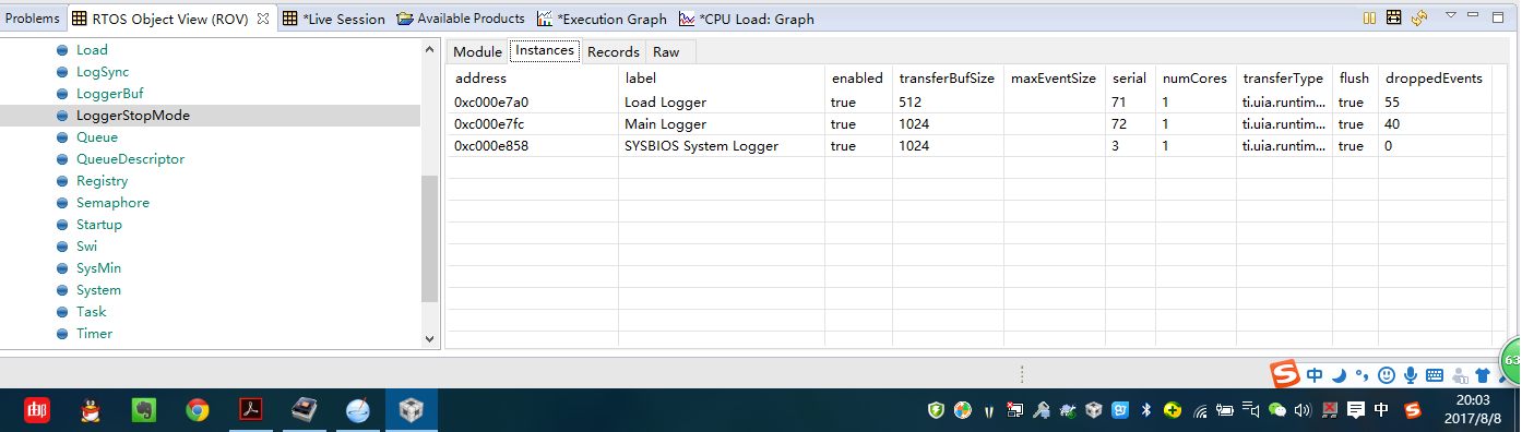

如下所示,Loggingsetup似乎配置良好。

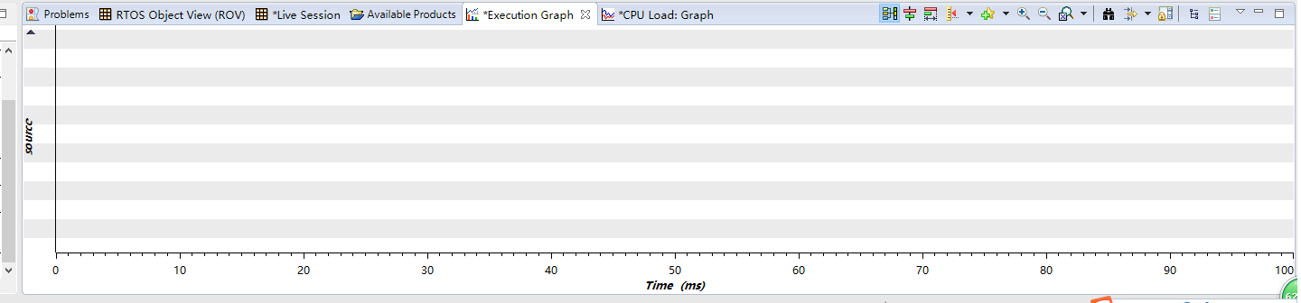

但实时会话中没有消息,执行图中没有数据。 我运行程序1分钟并暂停。
SysBIOS版本:6.35 .4.50
XDCTOOLS版本:3.25 .3.72
UIA版本:1.4 .0.06
弗兰克
    和UIA版本:2.0 不起作用,因此我使用UIA版本1.4 .0.06
