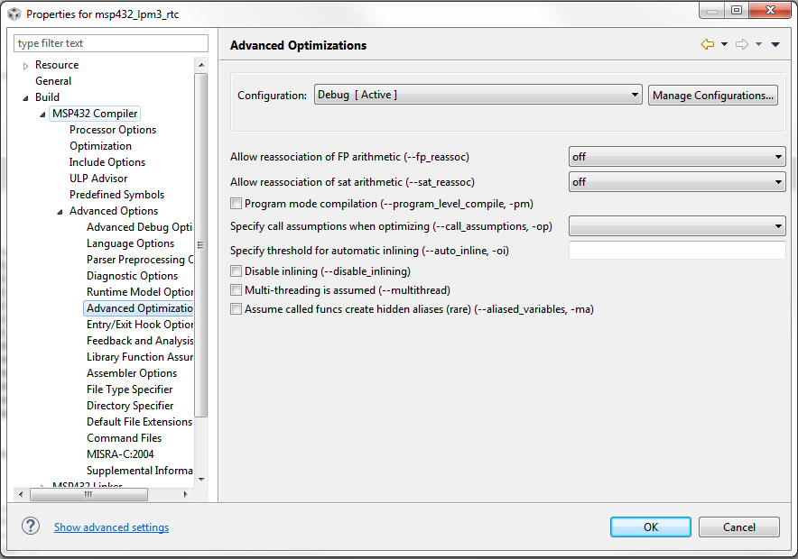

尊敬的所有TI用户,开发人员和工程师:
我购买了一套MSP432 Launchpad和一些Boosterpack。
我可以从Code Composer Studio v 7.2 中成功编译一个示例C应用程序。
现在,我的问题是:
是否有任何一键式功能可以优化C编码应用?
希望听到您的宝贵意见。  ^^
    Tim,
    感谢您来到E2E!
    在CCS中,您可以通过右键单击项目>项目属性>构建>MSP432编译器>优化来在编译时启用优化
    或者,您也可以转到MSP432编译器>高级选项>高级优化了解更多选项。
    有关如何使用这些选项的说明,请参阅以下文档:  :1230:0]
    太美了! 我立即找到此功能! 谢谢! ^^
