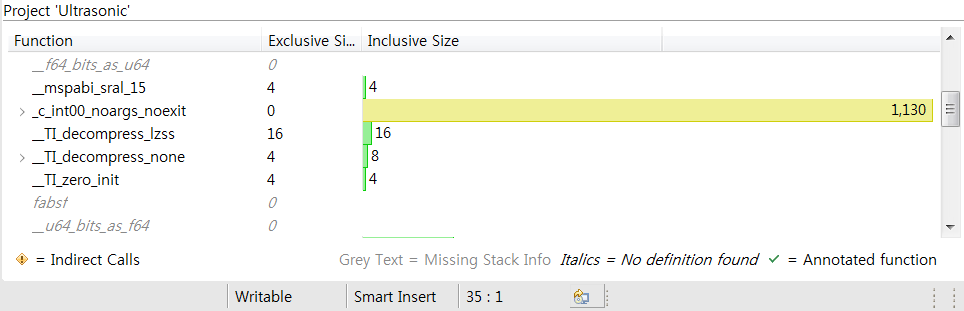

    CCS 7堆栈使用情况视图显示,对于仅调用sinf()和cosf()的简单测试,需要878字节的堆栈空间:
    在CCS 7.2 中创建的MSP430FG4618项目的缺省堆栈大小为80字节,不足以调用sinf()和cosf()。
    “堆栈使用情况”视图应有助于计算程序的实际堆栈大小要求。

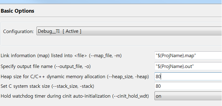

    我认为看门狗计时器已通过以下语句禁用。
    WDTCTL = WDTPW | WDTHOLD;//停止看门狗计时器
    我已使用选择DEBUG执行了stackview。
    图中显示的部分显示了最大的包容尺寸
    上图显示了缺省堆和堆栈大小。
    我是否应该将堆栈大小设置为大于堆栈使用情况视图中显示的所有堆栈大小的总和?
    I should I set size than the sum size of all stack sizes shown in Stack Usage view?
    如果程序没有任何操作系统,堆栈大小应大于调用main函数的总和(在您的情况下为_c_int00_noargs_notexit) 以及任何中断处理程序使用的最大堆栈大小。
    我刚刚发现,“CCS 7.2 堆栈使用情况”视图在某些情况下可能会少报所需的堆栈大小,请参见 CCS/MSP430FG4618:“CCS 7.2 堆栈使用情况”可能少报发生符号别名功能时的堆栈大小要求。 在这种情况下,建议 您也运行cG_xml call_graph实用程序,请参阅 了解静态堆栈使用情况
    请注意 “查找静态堆栈使用 情况Wiki”页面上有关间接函数调用的注意事项。
    鉴于在某些情况下工具可能会对堆栈大小报告不足,因此值得在堆栈大小上添加额外的"安全余量"。
