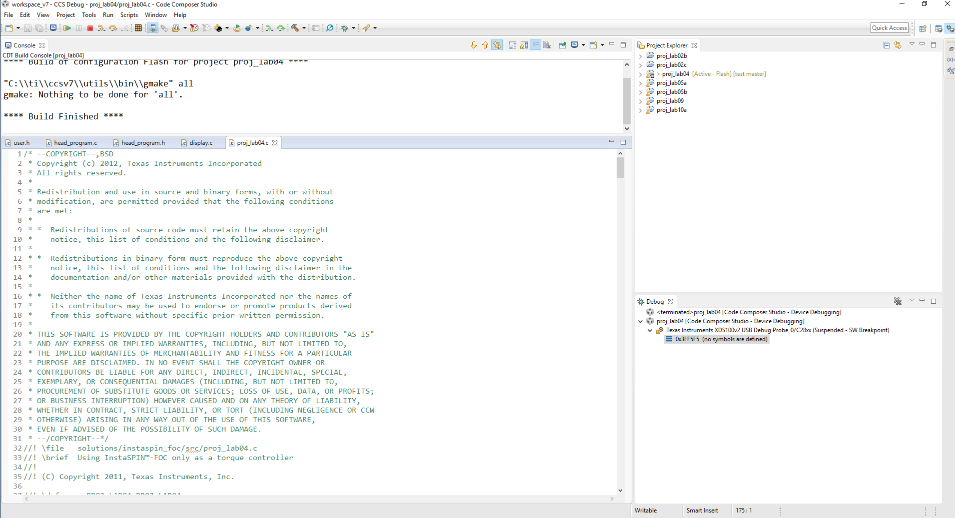

您好,TI:
我已经使用CCS一段时间了。 我正在使用它对处理器F2.8027万FPTTG4B65C6YRTG4的定制包进行编程。 这从来都不是问题。到目前为止,我无法单击"恢复"按钮,每次单击它都会 再次"取消单击"。 我已经测试了调试程序连接。这是肯定的。我的调试程序窗口提供了SW断点(请参阅下面调试窗口中的图片)。 我无法解决这个问题。 我尝试过其他控制器,因为我认为它有硬件故障,但它给了我同样的问题。最后我尝试删除文件夹闪存(建筑物的输出)并更新我的CCS。同样的问题仍然发生。
我期待您的帮助

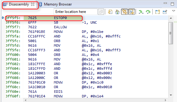

    您好,
    请打开反汇编视图并跳转到该地址。 如果指示是紧急停止(我怀疑是这样),则这将解释目标持续停止的原因。
    如果是Estop,则调试器将按预期运行。 现在的问题是您的应用程序如何执行该指令。 我不知道该问题的答案(但C2000论坛的专家可能会这样做)
