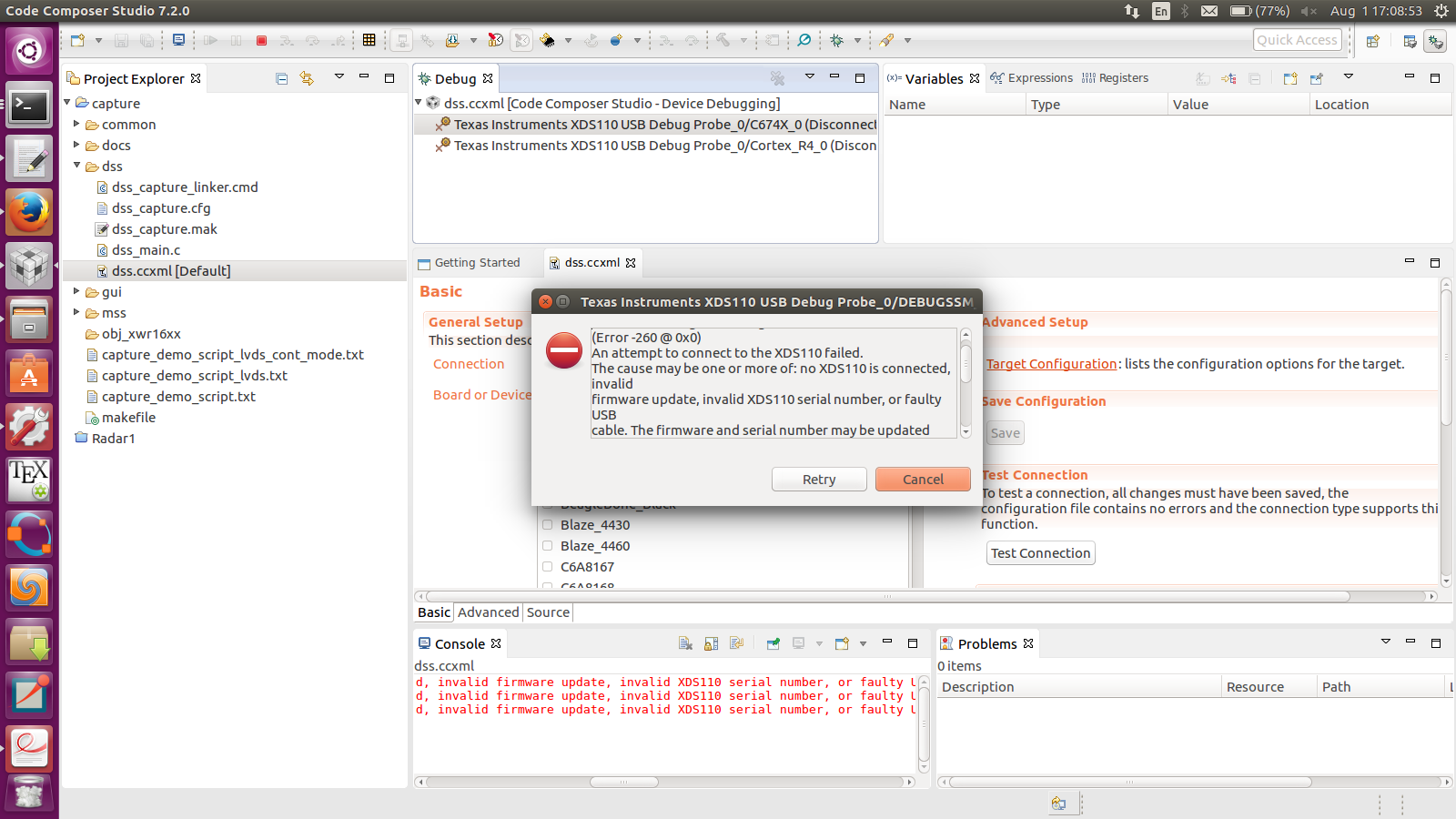

我尝试在Ubuntu 16.04LTS中将AWR1642BOOST连接到CCS,但出现了抛出错误。 我已将错误屏幕截图附加到此帖子。
我已更新固件两次。
我尝试连接到演示代码并运行它,结果导致了错误。
Vinayak

    虽然我没有AWR1624主板,但我可以使用XDS110连接到其他设备。
    您是否可以发送您正在使用的工具的版本? 即CCS版本和TI仿真器组件版本(显示在菜单帮助-->安装详细信息下)。
    此致,
    拉斐尔
    您好Rafael:
     我正在使用7.2 0.0和TI仿真器6.0 .628.3 版本。
    Vinayak
    Vinayak -您是否将外部5V电源连接到主板?
    KI
