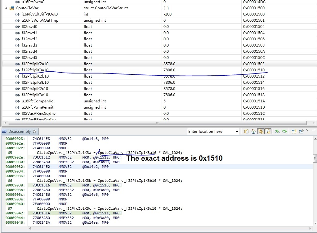

您好,Champs:
我的客户正在使用F2.8035万和CLA设计与数字电源相关的应用。 在调试时,他们发现CLA C编译器构建了不正确的程序集,因此计算结果不正确。 您可以按如下所示找到屏幕截图。 CCS版本是v.5.5 ,编译器版本是  6.4 .12.您是否愿意帮助检查根本原因?
巴西,
年轻
