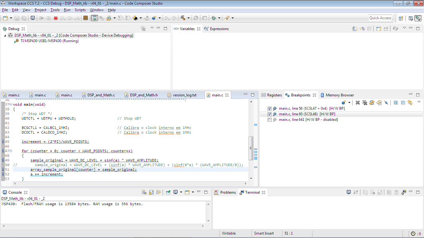

    两个流程。 使用启动板,我不得不停止闪烁,因为它从未结束。
    我测试了一个简单的代码,在64个点的数组中生成正弦波。 我启动了调试,10分钟后,我停止了会话,但在循环后没有到达断点。
    此CCS版本中的值行似乎有问题,因为相同的代码在Fxxx (F5529,F6736)和FRxxx (FR6989,FR5994)系列中工作正常。
    Haroldo Amaral 说:
    使用启动板时,我不得不停止闪烁,因为它从未结束。[/QUOT]
    您能否向我显示此状态下的CCS屏幕截图?

    下面是使用MSP430G2553的CSS打印件。 "加载过程"结束后,它会在该屏幕上长时间停止。 我一直在等待,5分钟或更长时间后,会话“正常”。 但在按"运行"后,问题仍然存在。
    [报价用户="Ki-Soo Lee"]
    我怀疑应用程序在无法到达主点(以及之后的任何点)时出现问题。 默认情况下,CCS应在程序加载后自动运行到main。 如果它无法到达主菜单,它只会连续运行(通常卡在某处)。
    [/引述]

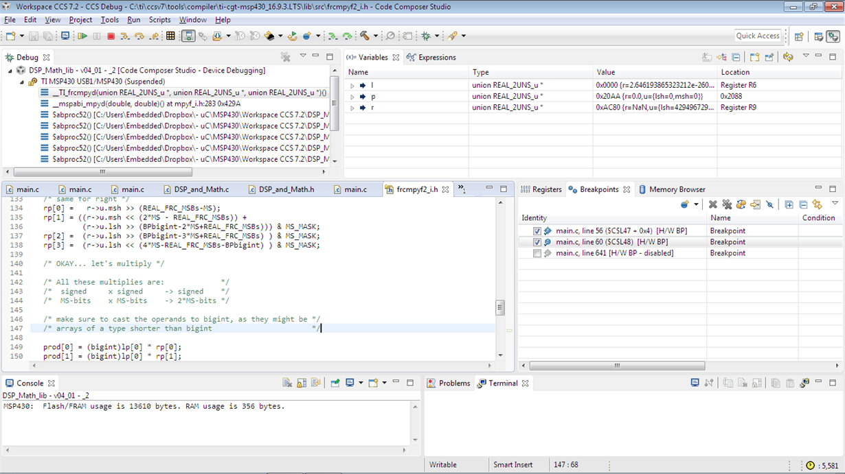

    我认为不是,因为逐步运行程序进入主循环并到达For循环,但在我按“运行”后,长时间没有到达断点(在循环之后)。 当我按“暂停”时,代码在一些与浮点实现相关的函数中停止。

    我想我找到了问题的根源。 在您的测试中,"时钟配置文件"已禁用,正确吗?
    我尝试创建一个新的工作空间,但在调试过程中第一次重置后,问题仍然存在。 然后我尝试禁用“时钟频率”(通常我使用它来验证某些代码的效率),代码运行正常。
    尝试重现它。 我认为价值线中的时钟曲线存在问题。 在过去,我遇到了与时钟相关的其他问题,特别是在5.5 版本中,当显示的值为alealeal[万用表]时(e2e.ti.com/.../102.3753万)
    是的,听起来与Walter在该线程中描述的问题相同。 启用配置文件时钟对我来说也会显著降低执行时间。 我想这是硬件的限制(根据Walter的评论)。 不错的地方
    KI
    实际上,仔细阅读沃尔特的帖子时,他似乎是指阅读时钟所花费的开销。 仅当目标停止时才应读取时钟。 这里似乎还有其他一些减速(沃尔特在其职位即将结束时间接提到)

    [QUETE USER="Haroldo Amaral]只有一个问题,内部JTAG硬件在增值线和其它线路之间有很大的不同?[/QUET]表1.  高级调试中的仿真模块概述使用Code Composer Studio版本6的增强仿真模块(EEM) 概述了不同MSP430器件系列中的EEM功能。
    价值线部分没有硬件循环计数器。 如果在CCS中为没有硬件循环计数器的MSP430器件启用循环计数器,则程序一次执行一个指令,以测量使程序运行缓慢的循环。
