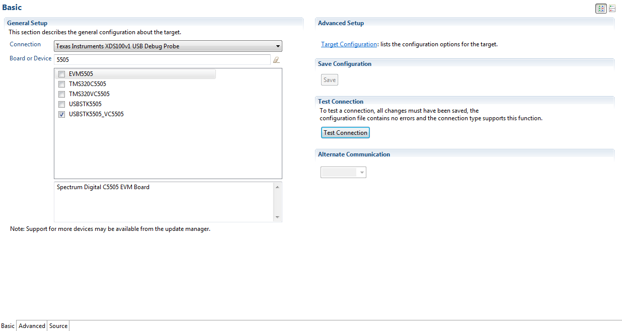

    在创建新的目标配置时,您可以建议我使用哪种"连接"以及您选择的"板或设备"类型。
    Satyajit,
    "Connection"(连接)应为"Texas Instruments XDS100v1 USB Debug Probe"(Texas Instruments XDS100v1 USB调试探头)。  对于“板或设备”,我使用了“USBSTK5505_VC5505”5505”。 是否可以共享工作和非工作目标配置文件(.CCXML)?  您是否也遇到了与以前相同的错误?  当您尝试从目标配置设置页面执行“测试连接”时,会收到什么消息?

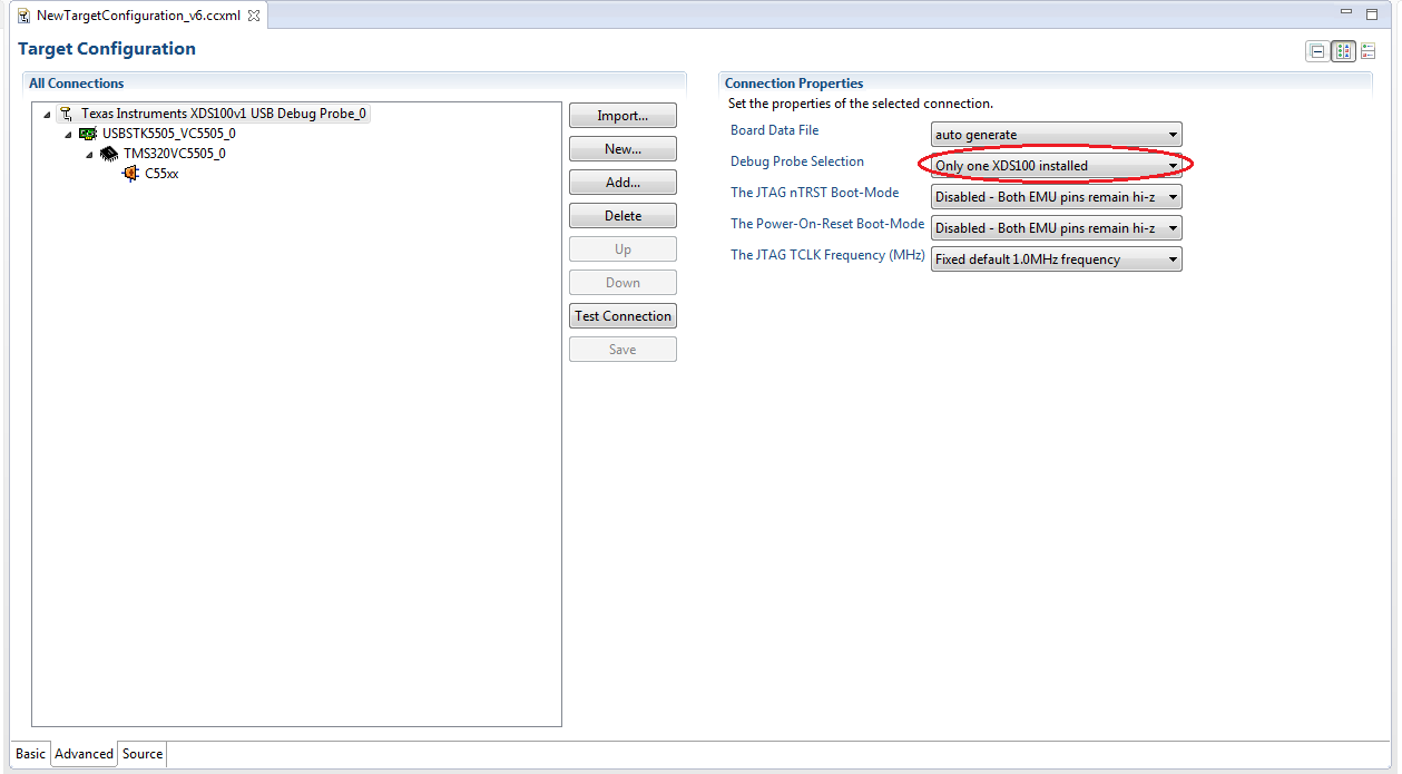

    Mark,您好!
    除了上一篇帖子,请查看工作目标的高级设置和非工作目标的设置的快照。 差异以红色突出显示。
    工作目标:
    非工作目标:

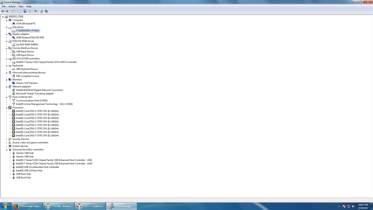

    Satyajit,
    好的,我在您的设备管理器中看不到XDS100。 这是安装了CCSv4的同一台计算机吗? 是否仍能在CCSv4中成功连接? 拔下和重新拔插设备是否会在"Device Manager (设备管理器)"中更改任何内容?
    标记
    Mark,您好!
    是的,这是我用于ccsv4的同一台计算机。 插入设备后,我可以看到下面屏幕截图中以红色突出显示的部分。
