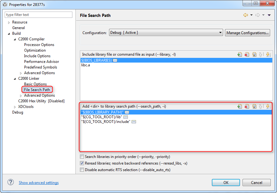

我正在使用CCS v5构建示例项目facedetect_lcdk;CCS给出以下错误。 请告知如何修复这些错误
伊克巴尔
错误粘贴在下面:
''正在构建目标:facedetect_lcdk.out '
链接>
错误#1.0008万-D:找不到文件"CV.lib"
错误#1.0008万-D:找不到文件"cxcore.lib"
错误#1.0008万-D:找不到文件"drivers.lib"
错误#1.0008万-D:找不到文件"utils.lib"
错误#1.0008万-D:找不到文件"platform.lib"
错误#1.0008万-D:找不到文件"system_config.lib"

    您好,
    导致错误的原因是链接程序找不到链接程序选项中指定的所需库:
    [Quote user="Iqbal Singh Josan "><linking>
    确保在链接程序搜索路径中指定了上述库的正确路径:
    KI
    您好Ki:
    我已为 drivers.lib,utils.lib,platform.lib和system_config.lib添加了文件搜索路径,这些lib文件没有出现错误。
    但是,在C6748_StarterWare_1_20_03_03 文件夹中找不到CV.lib和cxcore.lib。
    您能否将我指向这2个lib文件(cv.lib和cxcore.lib)的位置?  我是否需要单独下载?
    感谢你的帮助。
    伊克巴尔
    您能告诉我这2个lib文件(cv.lib和cxcore.lib)的位置吗?  我是否需要单独下载?[/QUOT]
    我相信它们与OpenCV相关,但我不确定。 这个问题超出了本论坛的范围。 我建议在C67x的设备论坛上发布。

    Ki,
    谢谢,我找到了CV.lib和cxcore.lib文件,并且成功构建。
