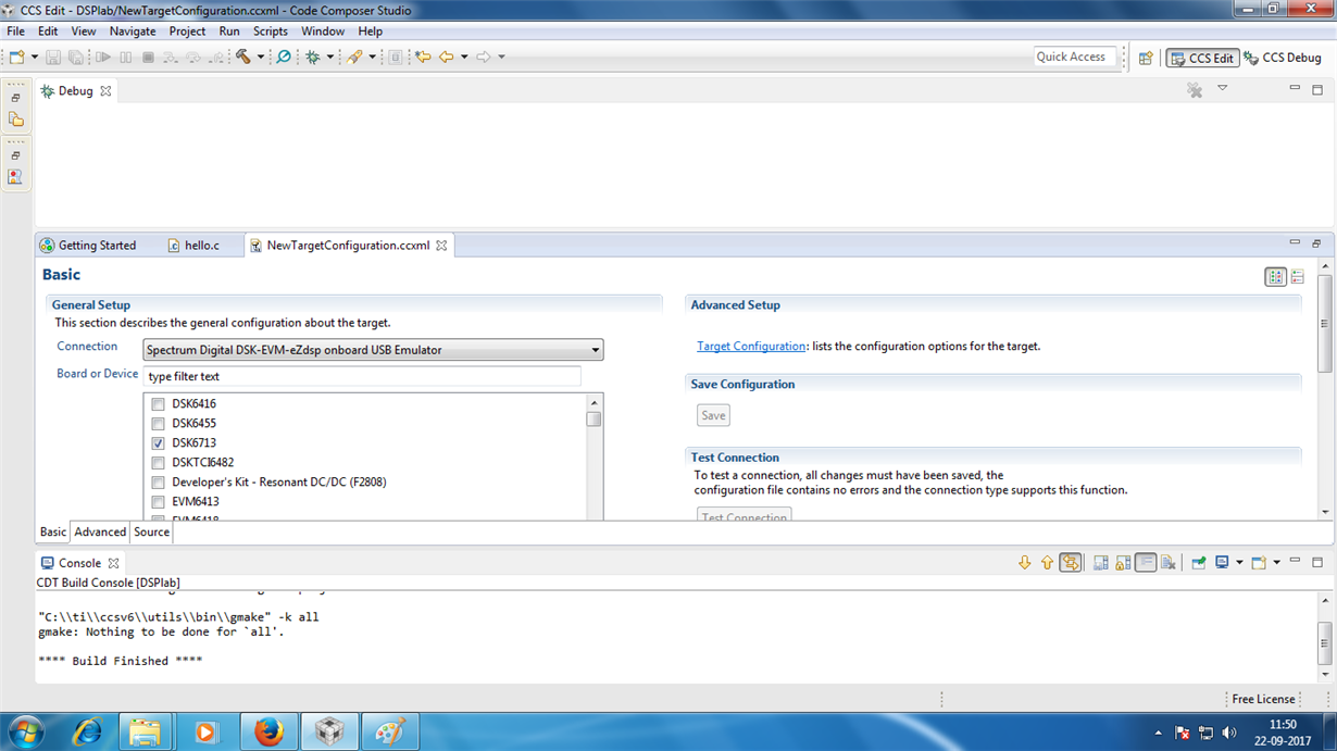

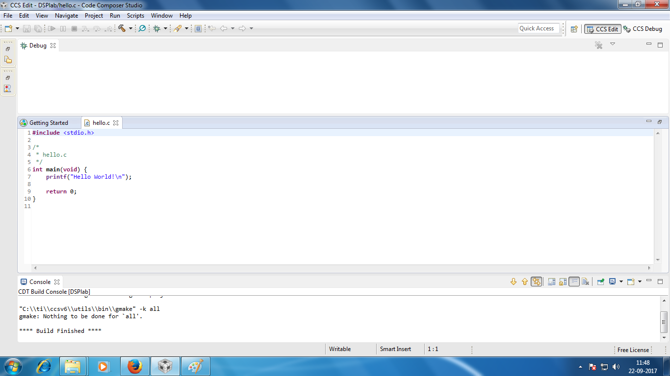

我第一次使用Windows 7的CCS 6.1 Tm0来实施简单的“Hello World”程序。 通过将TMS320C6713 DSK与eZdsp仿真器配合使用,如何模拟和实施它? 有人能帮我解决这个问题吗? 或者是否有此类参考手册?
    您好,
    有一篇Wiki文章介绍了如何为CCSv5设置环境:
    processors.wiki.ti.com/.../C6713DSK_in_CCSv5
    大多数信息应适用于CCSv6。 有些对话框会有点不同(如“新建项目向导”),但概念是相同的
    希望这有所帮助
    KI

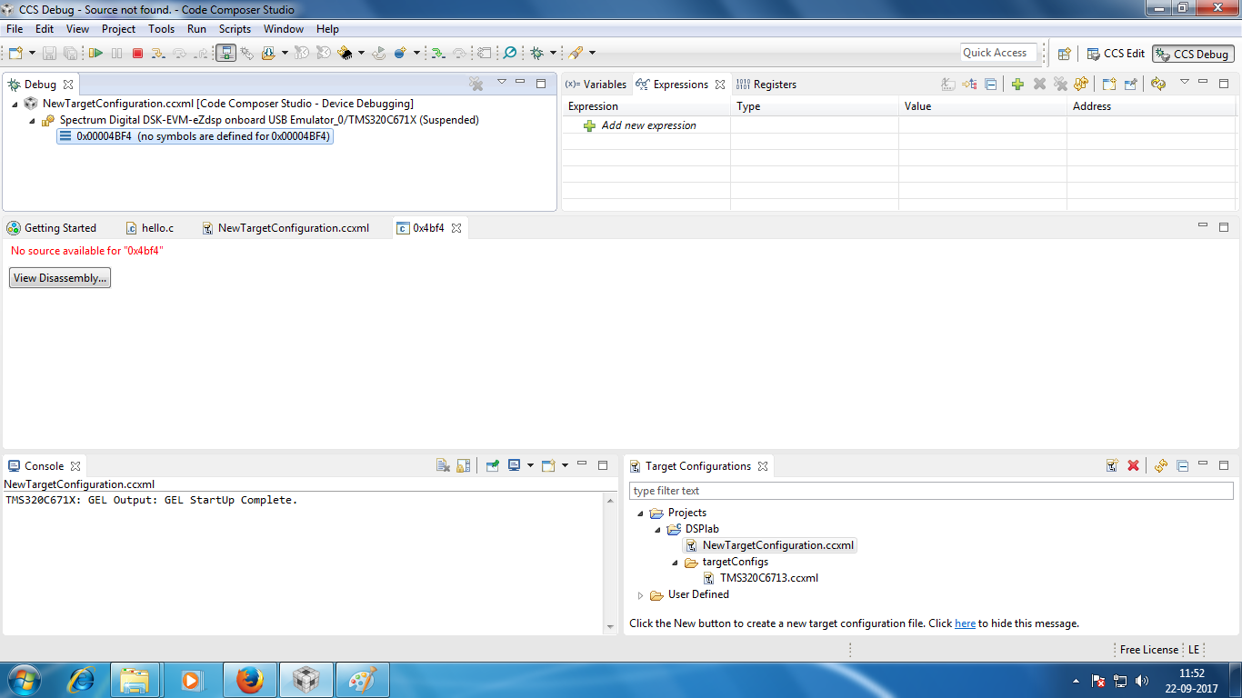

    非常感谢您的回复。 我实际上已经知道了你在链接中提到的步骤。 但这对我没有帮助。 每次运行时(我尝试运行"Hello World"程序),我收到错误消息"No source available "some _memory"(无可用源"some _memory")。 当我恢复程序时出现此错误,显示一些垃圾字符。 另一个问题是当我运行“6713DSKDia.exe”时,屏幕上出现“fail”(失败)。 但如果是,那么如何生成*。out文件?
    Prakash B B 说:
    每次运行时(我尝试运行"Hello World"程序),我收到错误消息"No source available "some _memory"(无可用源"some _memory")。 [/引述]
    这不是错误,而是调试器发出的消息,表明目标在没有源代码关联的地址处停止。 在许多情况下,此消息是预期的。 加载调试符号后,如果在源代码关联的位置停止,则源代码将在源代码中的相应位置使用程序计数器箭头打开。 您的最后一个屏幕截图是一个示例-您的代码在"main"的入口点停止,源代码打开时,PC箭头位于main的开头。 在您的上一个屏幕截图中,一切看起来都很好。
    Prakash B B 说:
    另一个问题是当我运行"6713DSKDia.exe"时,屏幕上出现"FAIL"(失败)[/QUOT]
    此实用程序不是来自TI,而是我们的第三方- Spectrum Digital。 我建议直接联系他们的支持人员
    非常感谢您的回复。 我找到了解决问题的方法。 如果任何其它问题仍然存在,则肯定会在以后返回。
