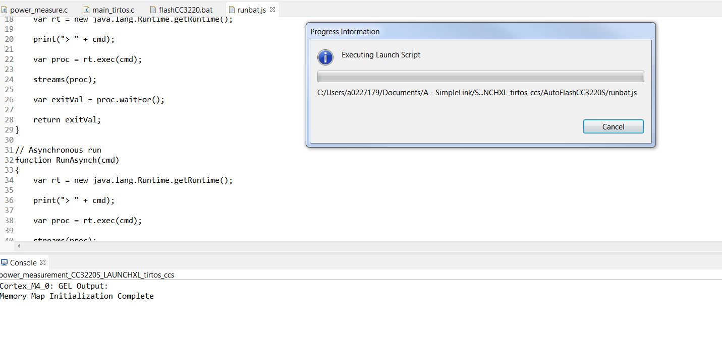

    我想我越来越近了!
    现在,CCS似乎连接到设备,然后运行predebug脚本。 我正在运行的脚本要求断开设备连接,以便脚本可以连接到设备。
    在连接之前,有什么方法可以做到这一点?
    下面是一个屏幕截图:
    如果使用的是从js脚本执行的同步运行,则应等待脚本完成执行后再继续调试启动。 检查bat文件并确保它没有一堆异步调用。

    我再看一下你的屏幕截图,发现只有Gel Startup()例程运行了。 是否确定目标已连接? 是否可以看到“调试”视图?
    Ki-Soo
    我让它发挥作用! 我是操作员的错误!

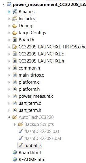

    我还有最后一个问题。 i在您提供的.js文件中,是否有任何方法可以设置我的.bat文件的相对路径?
    例如,下面是我将在每个项目中拥有的项目层次结构。 我将把这个AutoFlashCC3220文件夹放在我想在其中使用此功能的所有项目中。 我需要的.bat和.js位于同一个文件夹中,因此我需要它是相对路径,这样我就不必每次更改项目时都重命名路径。
    感谢您的帮助!
    我认为应该可以使用java.io.file API获取js文件的父目录,以获取bat文件的完整路径,同时避免脚本中的绝对路径。 我目前正在度假,没有笔记本电脑,因此我现在无法亲自尝试。 如果您仍在寻找解决方案,我将在下周晚些时候再次尝试。
