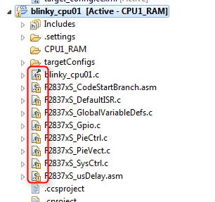

    谢谢ki。 关于警告编号2。 请告诉我如何在项目资源管理器中识别断开的链接。 我在项目资源管理器窗口中找到了几个带有特殊图标的文件(请参阅原始帖子)。 关于"警告#1.6002万-D",我不确定我是否理解正确,但我认为我可以忽略这一警告。 对吗? 谢谢。
    我在项目资源管理器窗口中发现了几个带有特殊图标的文件(请参阅原始帖子)。 [/引述]
    哦,是的,“!” 图标表示链接断开。 底部的“/”是不同的,意味着文件被排除在构建中(这通常是为了实现)。
    关于"警告#1.6002万-D",我不确定我是否理解正确,但我认为我可以忽略此警告。 对吗? [/引述]
    一般而言,是的。
    您好,我发现"!" 在项目资源管理器中,某些.c模块旁边是由引起的
    "#225-D函数xyz隐式声明"
    我想问题可能是由于函数的函数原型缺失所致。 问题是
    这些原型不存在于原始软件中。 因此这些警告也必须存在
    在CCS v 3.3 中。 在我看来,这不是由迁移引起的问题。 但我不知道是否可以
    忽略这些警告。 你有什么意见? 谢谢
    还不错。 断开的链接图标也是"!" 但图形看起来不同-如下所示:
    "#225-D function xyz隐式声明"
    是的,这是一个相当常见的警告。 3.3 默认情况下抑制了此警告,但更新版本的CCS不会抑制此警告。 在极少数情况下,它可能会导致问题,这就是为什么我们要求我们不要抑制此警告的原因。 但在您的情况下,如果v 3.3 中没有问题,则可能没有问题。
