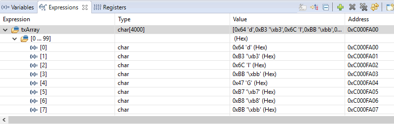

我正在使用6748板来捕获单音频输入。 我要将每个2字节字符数据转换为16位带符号的int。  当我在CCS中绘制帧时,它看起来很棒:
下面是我绘制的数据:
我的问题是,当我通过UART将txArray发送到计算机时,我无法复制图形。 在Excel电子表格中,其外观如下所示:
我尝试重新排序字节(小字节/大字节序),但似乎两种方式都不起作用。
有什么建议?

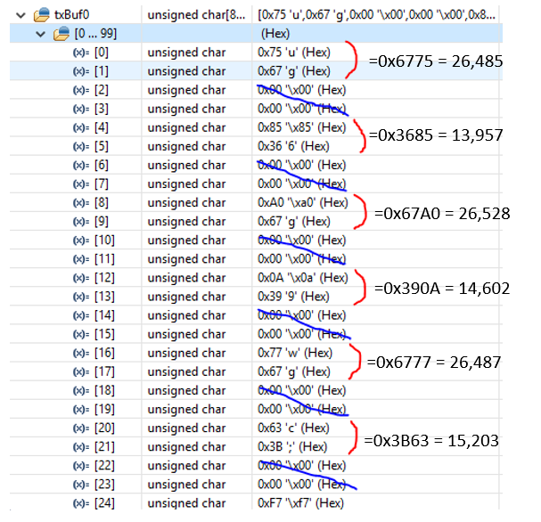

    我想我是如何组织来自编解码器的数据的架构? 例如,我将每个2字节段解释为16位带符号整数(并忽略每个其他2字节数据集)。 这是否正确?
    例如,下面显示的是来自txBuf的原始数据。 第一个字节为0x75,第二个字节为0x67。 使用little-endian,我将其转换为带符号的整数值2.6485万 十进制。 然后忽略后面的2个字节(均为零)。 等等。
    问题是,如果我这样做,我会收到嘈杂的波形,所以很显然,我是在错误地解释数据。 看起来它正在进行其他类型的信道交叉存取,但我不知道它在做什么。

    您好,Scott:
    在经历了这个之后…

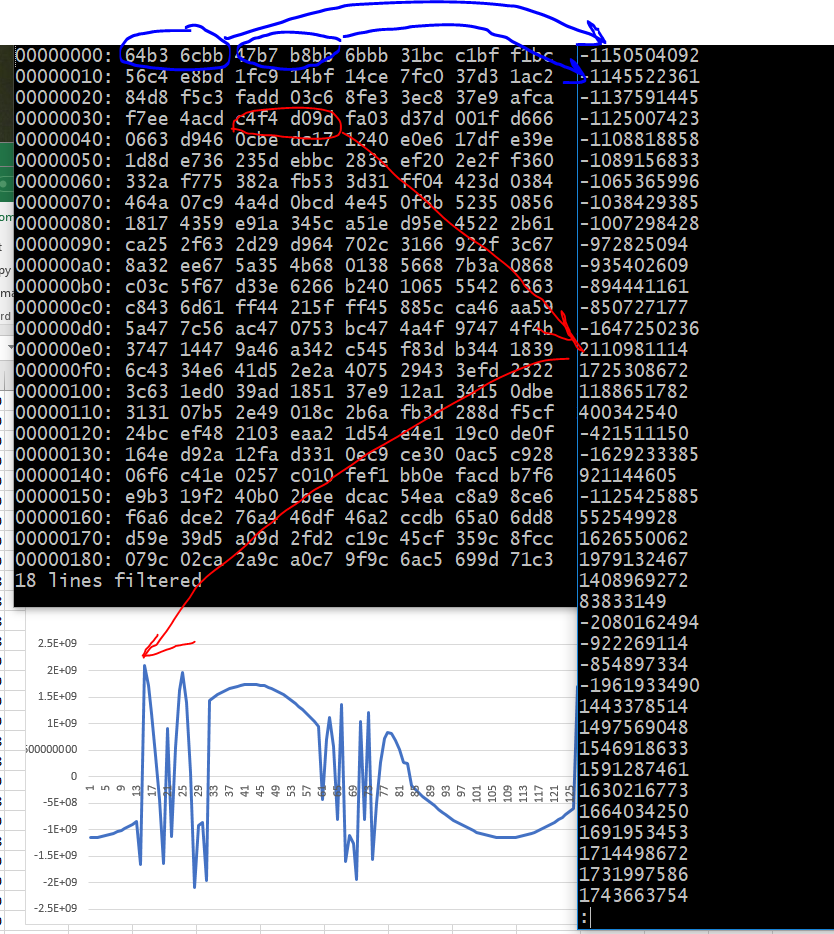

    看着CCS图表屏幕截图中的图,我怀疑它是一个2字节的数据样本。 这些值比+- 32K大得多,并且在+- 2M的范围内更大。 所以它正在绘制32位符号。 另外,看看数组的第一部分,将4个字节打成一个计算器,我得到 的值为-1150504092,看起来像图中的第一个值。
    因此,不要认为您只能丢弃字节偏移+2和偏移+3

    您好,Ralph,
    非常感谢您观看此内容。 我喜欢你的想法,所以我在我的数据上尝试了一下。 但我仍然看到"噪音"通过我的数据。 您可以看到数据点14处的跳转,从负值跳到正值。 以红色显示如下:
    您知道CCS中的绘图实用程序是使用原始数据还是预处理数据吗?谢谢!
    Scott
    Scott,
    可以帮助理解板上数据格式的一个详细信息是发送图形属性的屏幕截图。 在这种情况下,我们可以查看哪些参数是正确显示数据所必需的-例如Q值,数据长度等

    是的,这很有帮助。 看着图表,我看到它把样本解释为32位签名。 现在看来我可能在UART中有数据损坏。
    Scott
    一旦我发现它是32位的,并且我能够节省内存空间,我就可以解决这个问题。
