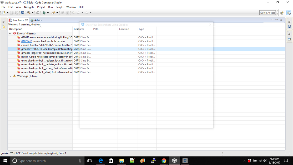

是CCS的新客户。 我尝试在CCS上运行一个简单的正弦波中断模型,只是为了看看安装后情况是否正常。 但是,在构建项目后,我收到了以下错误。 请帮我解决这些问题。
附注:我看到了TI Wiki页面,该页面提供了(手动)将附加文件链接到项目的步骤,但我不知道要链接的文件(它是压缩的项目文件)。
下面,我附上了日志的屏幕截图。
    缺少符号意味着您没有包含所需的库/文件,或者拼写错误。 错误详细信息将指引您正确的方向。
    如果您不熟悉CCS, 此页面 描述了最常见的内部版本错误,这将有助于您了解这些内部版本错误的含义以及应采取的操作类型。
    我首先会关注错误:"找不到文件"rts670.lib"。 如果已将该文件作为原始项目的一部分,请确保链接程序的文件搜索路径选项中提供了rts670.lib文件的路径。
