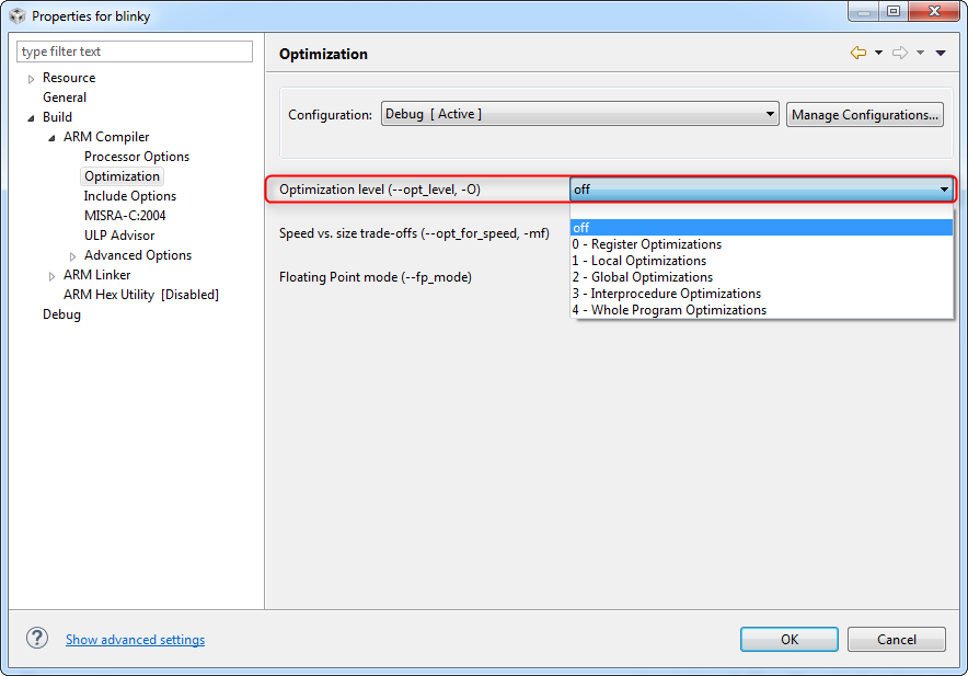

大家好
我正在使用CC7+ for TIVA处理器,并且使用XDS100v2调试器,在CCS5中使用了相同的调试器和Stellaris处理器。  问题在于,由于使用CCS7和新TIVA处理器,根据运行结果,dubug断点不会在正确的线路上断开,步进也不能正常工作。 同一调试器可与CCS5和以前的处理器(LM3)完美配合。 不确定它是否与编译器,调试器或其他程序相关,是否有任何一个存在类似问题?
大部分时间都可以,但我需要进行大量调试时非常烦人。
此致!
Ping

    您好,Ki,
    设法修改示例项目 -连接时保持闪烁,并在第80行和第92行放置2个断点。 当它运行时,它首先在第92行而不是第80行断开,并且在第92行断开后,按“步过”按钮,它返回到第86行,再按“步过”,返回到第80行。 这是令人困惑的。

    您好,Ping,
    正如我所怀疑的那样,您已启用优化,这就是原因所在。
    如果您禁用了它,则"问题"将消失。
    这是预期行为。
    有关原因的详细信息,请参阅以下文章:
    http://dev.ti.com/tirex/#/?link=Development%20Tools%2FIntegrated%20Development%20Environments%2FCode%20Composer%20Studio%2FProjects%20and%20Build%2FDocuments%2FApplication%20Notes%2FDebug%20versus%20Optimization%20Tradeoff
    KI
    您好,Ki,
    谢谢,问题消失了。
    但建议的优化级别是什么?
    还注意到,在我的实际项目中,我将优化级别更改为关闭,程序运行到故障ISR,重新编译到优化级别2,运行正常。 为什么会这样?
