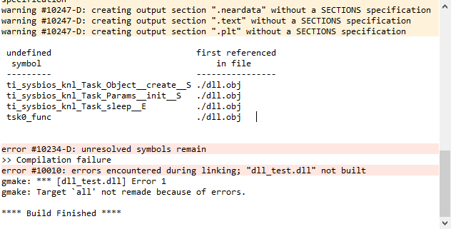

是否可以在动态库中使用sys/bios?
我正在尝试创建一个可以生成动态库的项目,以便可以加载它并在之后使用它。我的CCS版本是5.3
但是,如果我不使用任何sys/BIOS函数(如“Task_create”),它工作正常,当我使用某些sys/BIOS函数(如“task_create”)时,链接器将会发出提示。
这是我创建此项目的方式。
1.选择输出类型作为其它。
2.生成动态库。
3.指定入口点
4.包括路径
当我建立它时,它会像这样抱怨。
我还将我的项目作为附件上传。
我的问题是,有什么方法可以使用sys/bios创建此库? 如何操作?
感谢您的帮助!
e2e.ti.com/.../dll_5F00_test.zip
    C6000编译器支持的动态库解决方案在文章 C6000动态链接中进行了描述。  此解决方案从未与SYS/BIOS一起测试过。  不幸的是,它不可能发挥作用。

    我认为一定有办法解决这个问题,我尝试通过静态链接链接sys/bios库。
    它给了我这个错误:
    未定义的第一个引用
    文件中的符号
    __c6xabi_divu F:/software/ti/bios_6_33_06_50/packages/ti/SysBIOS/lib/instrumented_E66/SysBIOS/SysBIOS.lib<BIOS.obj>
    memset ./dll.obj
    TI_SysBIOS_BIOS_Module__STATE__V F:/software/ti/BIOS_6_33_06_50/packages/ti/SysBIOS/lib/Instrumented_E66/SysBIOS/SysBIOS.lib<BIOS.obj>
    TI_SysBIOS_hal计时器TimerProxy_getExpiredCounts__E F:/software/ti/BIOS_6_06_50/packages/ti/SysBIOS/lib/Instrumented_E66/SysBIOS/SysBIOS.lib<BIOS.obj>
    TI_SysBIOS_hal_Timer_TimerProxy_setNextTick_E F:/software/ti/BIOS_6_33_06_50/packages/ti/SysBIOS/lib/instrumented_E66/SysBIOS/SysBIOS.lib<BIOS.obj>
    TI_SysBIOS_KNL_Clock_Module__state__V F:/software/ti/BIOS_6_33_06_50/packages/ti/SysBIOS/lib/Instrumented_E66/SysBIOS/SysBIOS.lib<BIOS.obj>
    TI_SysBIOS_KNL_Clock_Object__create_S F:/software/ti/BIOS_6_33_06_50/packages/ti/SysBIOS/lib/Instrumented_E66/SysBIOS/SysBIOS.lib<BIOS.obj>
    TI_SysBIOS_KNL_Clock_Object__析 构t__S F:/software/ti/BIOS_6_33_06_50/packages/ti/SysBIOS/lib/instrumented_E66/SysBIOS/SysBIOS.lib<BIOS.obj>
    TI_SysBIOS_KNL_Clock_Params__init__S F:/software/ti/BIOS_6_33_06_50/packages/ti/SysBIOS/lib/instrumented_E66/SysBIOS/SysBIOS.lib<BIOS.obj>
    TI_SysBIOS_KNL_Clock_tickMode__C F:/software/ti/BIOS_6_06_50/packages/ti/SysBIOS/lib/Instrumented_E66/SysBIOS/SysBIOS.lib<BIOS.obj>
    TI_SysBIOS_KNL_semaphore_a_badContext_C F:/software/ti/BIOS_6_33_06_50/packages/ti/SysBIOS/lib/instrumented_E66/SysBIOS/SysBIOS.lib<BIOS.obj>
    TI_SysBIOS_KNL_semaphore_a_overflow__C F:/software/ti/BIOS_6_33_06_50/packages/ti/SysBIOS/lib/instrumented_E66/SysBIOS/SysBIOS.lib<BIOS.obj>
    TI_SysBIOS_KNL_semaphore_Instance_State_pendQ__O F:/software/ti/BIOS_6_33_06_50/packages/ti/SysBIOS/lib/instrumented_E66/SysBIOS/SysBIOS.lib<BIOS.obj>
    TI_SysBIOS_KNL_semaphore_LM_Pend__C F:/software/ti/BIOS_6_33_06_50/packages/ti/SysBIOS/lib/instrumented_E66/SysBIOS/SysBIOS.lib<BIOS.obj>
    TI_SysBIOS_KNL_semaphore_LM_POST_C F:/software/ti/BIOS_6_33_06_50/packages/ti/SysBIOS/lib/instrumented_E66/SysBIOS/SysBIOS.lib<BIOS.obj>
    TI_SysBIOS_KNL_semaphore_Module__diagsEnabled__C F:/software/ti/BIOS_6_33_06_50/packages/ti/SysBIOS/lib/Instrumented_E66/SysBIOS/SysBIOS.lib<BIOS.obj>
    TI_SysBIOS_KNL_semaphore_Module__diagsIncluded__C F:/software/ti/BIOS_6_06_50/packages/ti/SysBIOS/lib/Instrumented_E66/SysBIOS/SysBIOS.lib<BIOS.obj>
    TI_SysBIOS_KNL_semaphore_Module__diagsMask__C F:/software/ti/BIOS_6_33_06_50/packages/ti/SysBIOS/lib/instrumented_E66/SysBIOS/SysBIOS.lib<BIOS.obj>
    TI_SysBIOS_KNL_semaphore_Module__id_C F:/software/ti/BIOS_6_33_06_50/packages/ti/SysBIOS/lib/instrumented_E66/SysBIOS/SysBIOS.lib<BIOS.obj>
    TI_SysBIOS_KNL_semaphore_Module__loggerDefender__C F:/software/ti/BIOS_6_06_50/packages/ti/SysBIOS/lib/instrumented_E66/SysBIOS/SysBIOS.lib<BIOS.obj>
    TI_SysBIOS_KNL_semaphore_Module__loggerFxn2__C F:/software/ti/BIOS_6_33_06_50/packages/ti/SysBIOS/lib/instrumented_E66/SysBIOS/SysBIOS.lib<BIOS.obj>
    TI_SysBIOS_KNL_semaphore_Module__loggerFxn4__C F:/software/ti/BIOS_6_33_06_50/packages/ti/SysBIOS/lib/instrumented_E66/SysBIOS/SysBIOS.lib<BIOS.obj>
    TI_SysBIOS_KNL_semaphore_Module__loggerObj__C F:/software/ti/BIOS_6_06_50/packages/ti/SysBIOS/lib/instrumented_E66/SysBIOS/SysBIOS.lib<BIOS.obj>
    TI_SysBIOS_KNL_semaphore_Object__create_S ./dll.obj
    TI_SysBIOS_KNL_Swi_Module__state__V F:/software/ti/BIOS_6_33_06_50/packages/ti/SysBIOS/lib/Instrumented_E66/SysBIOS/SysBIOS.lib<BIOS.obj>
    TI_SysBIOS_KNL_Task_a_badTime__C F:/software/ti/BIOS_6_33_06_50/packages/ti/SysBIOS/lib/Instrumented_E66/SysBIOS/SysBIOS.lib<BIOS.obj>
    TI_SysBIOS_KNL_Task_LD_BLOCK _C F:/software/ti/BIOS_6_33_06_50/packages/ti/SysBIOS/lib/Instrumented_E66/SysBIOS/SysBIOS.lib<BIOS.obj>
    TI_SysBIOS_KNL_Task_LD_READY__C F:/software/ti/BIOS_6_33_06_50/packages/ti/SysBIOS/lib/Instrumented_E66/SysBIOS/SysBIOS.lib<BIOS.obj>
    TI_SysBIOS_KNL_Task_LM_SLEEP_C F:/software/ti/BIOS_6_06_50/packages/ti/SysBIOS/lib/Instrumented_E66/SysBIOS/SysBIOS.lib<BIOS.obj>
    TI_SysBIOS_KNL_Task_LM_Switch__C F:/software/ti/BIOS_6_06_50/packages/ti/SysBIOS/lib/Instrumented_E66/SysBIOS/SysBIOS.lib<BIOS.obj>
    TI_SysBIOS_KNL_Task_Module__diagsEnabled__C F:/software/ti/BIOS_6_33_06_50/packages/ti/SysBIOS/lib/instrumented_E66/SysBIOS/SysBIOS.lib<BIOS.obj>
    TI_SysBIOS_KNL_Task_Module__diagsIncluded__C F:/software/ti/BIOS_6_33_06_50/packages/ti/SysBIOS/lib/Instrumented_E66/SysBIOS/SysBIOS.lib<BIOS.obj>
    TI_SysBIOS_KNL_Task_Module__diagsMask__C F:/software/ti/BIOS_6_33_06_50/packages/ti/SysBIOS/lib/instrumented_E66/SysBIOS/SysBIOS.lib<BIOS.obj>
    TI_SysBIOS_KNL_Task_Module__C F:/software/ti/BIOS_6_33_06_50/packages/ti/SysBIOS/lib/Instrumented_E66/SysBIOS/SysBIOS.lib<BIOS.obj>
    TI_SysBIOS_KNL_Task_Module__loggerDefender__C F:/software/ti/BIOS_6_33_06_50/packages/ti/SysBIOS/lib/instrumented_E66/SysBIOS/SysBIOS.lib<BIOS.obj>
    TI_SysBIOS_KNL_Task_Module__loggerFxn2__C F:/software/ti/BIOS_6_33_06_50/packages/ti/SysBIOS/lib/Instrumented_E66/SysBIOS/SysBIOS.lib<BIOS.obj>
    TI_SysBIOS_KNL_Task_Module__loggerFxn4__C F:/software/ti/BIOS_6_33_06_50/packages/ti/SysBIOS/lib/Instrumented_E66/SysBIOS/SysBIOS.lib<BIOS.obj>
    TI_SysBIOS_KNL_Task_Module__loggerObj_C F:/software/ti/BIOS_6_33_06_50/packages/ti/SysBIOS/lib/instrumented_E66/SysBIOS/SysBIOS.lib<BIOS.obj>
    TI_SysBIOS_KNL_Task_Module__state__V F:/software/ti/BIOS_6_33_06_50/packages/ti/SysBIOS/lib/Instrumented_E66/SysBIOS/SysBIOS.lib<BIOS.obj>
    TI_SysBIOS_KNL_Task_Object__create_S ./dll.obj
    TI_SysBIOS_KNL_Task_Params__init__S ./dll.obj
    TI_SysBIOS_KNL_Task_SupportProxy_swap__E F:/software/ti/BIOS_6_33_06_50/packages/ti/SysBIOS/lib/Instrumented_E66/SysBIOS/SysBIOS.lib<BIOS.obj>
    TI_SysBIOS_KNL_Task_allBlockedFunc__C F:/software/ti/BIOS_6_33_06_50/packages/ti/SysBIOS/lib/instrumented_E66/SysBIOS/SysBIOS.lib<BIOS.obj>
    TI_SysBIOS_KNL_Task_Hooks__C F:/software/ti/BIOS_6_33_06_50/packages/ti/SysBIOS/lib/instrumented_E66/SysBIOS/SysBIOS.lib<BIOS.obj>
    tsk0_func ./dll.obj
    xdc_runtime _asset_Rais__i F:/software/ti/bios_6_33_06_50/packages/ti/SysBIOS/lib/instrumented_E66/SysBIOS/SysBIOS.lib<BIOS.obj>
    xdc_runruntime系统打印f__E ./dll.obj
    错误#1.0234万-D:仍存在未解析的符号
    错误#1.001万:链接期间遇到错误;未生成"dll_test.dll"
    我想知道这些符号定义在哪里。如何正确链接这些库。
