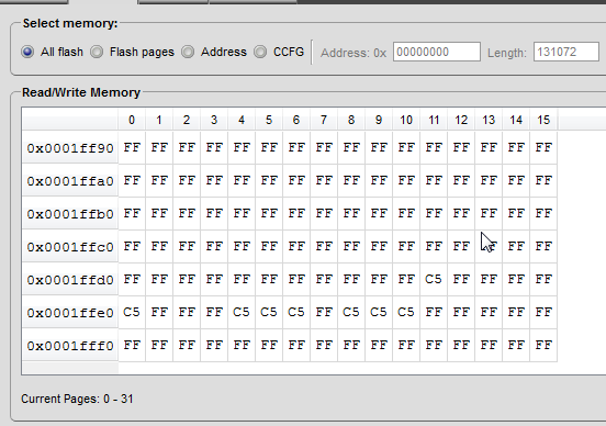

我正在尝试设置CCS以匹配同事。  他对调试器的CC2640编程能力没有任何问题,但我确实有。  与同事交换硬件表明这不是硬件问题,但CCS显示它可以验证与部件的连接,闪存编程器工作正常,指向软件/配置问题。  我在下面详细介绍了所做的测试,希望有人能给我一个理由,让我进一步采用硬件与软件路径。

  • 使用闪存编程器强制进行质量擦除。  所有FF,除了8个C5实例,如预期。  在强制进行大量擦除后,我的CCFG内存映射(除8个C5实例外的所有FF) 与此CC1350线程中的Brijesh相同
