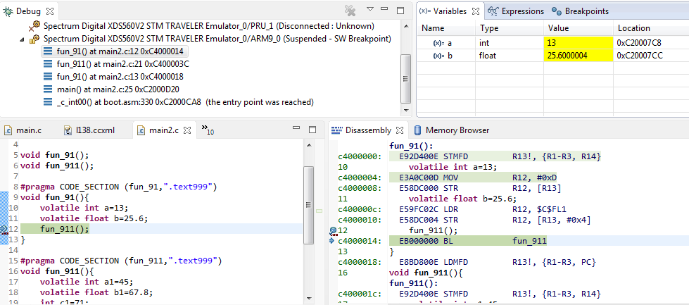

您好,
符号与目标文件不同步时出现错误
只是“变量”视图中的类型和值是错误的。
请帮助检查情况并找出信息不正确的位置。
戴夫
    Dave,您好!
    感谢测试案例。 我将它加载到ARM9目标上,我似乎看不到您描述的问题。 正确计算变量:
    您使用的CCS的确切版本是什么? 具体目标是什么?
    KI
