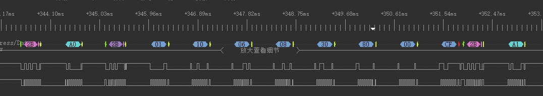

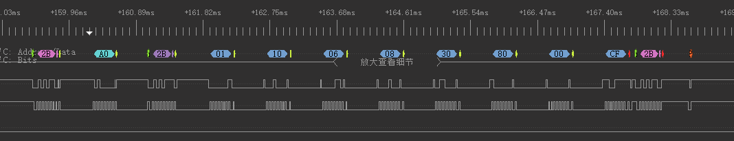

出于某种原因,我不得不将IDE从Keil更改为CCS,我发现当我在Keil中使用软件i2c时,经过一个读取过程后,它将长时间停止,但在CCS中却没有停止。 由于 两个读取过程之间的中断过短,CCS可能导致读/写错误。
下图显示了该问题:
Keil:
首次读取后耗时超过100毫秒。
一读:
二读:
CCS:
它在一读后进行了二读,它只是中断了几次,我设置为延迟。
我不知道为什么,我应该在CCS中设置一些编译段落或什么? 谢谢。
