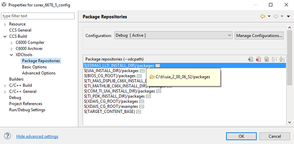

    您好,Sherry:
    您是否可以检查项目构建中的产品? 在项目属性下,选择常规->产品和存储库。 你能发布一个屏幕截图吗?
    珍妮特
    在下面投影存储库
    项目B,这取决于UIA的项目A如下
