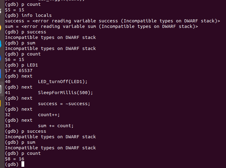

我正在尝试使用GDB和gdb_agent_console在msp430fr5969上调试一个简单的ledblink代码。 我曾经遇到在main()设置的断点,但打印范围中变量的内容会在 dwarf堆栈 错误中提供不兼容的类型。  由于这个问题,我无法跟踪变量内容的更改。
如何访问变量?

    您好,Rafael:
    感谢您提供信息。 我决定在main函数上方添加一个全局变量(count)。 在调试过程中,我能够访问全局变量的内容,但在main()函数中声明的其他局部变量仍返回 dwarf栈 错误上的不兼容类型。
    我还确保将优化级别保持在O0, 您认为堆栈上的局部变量与堆(全局)上的局部变量不可访问的原因是什么?

    您好,Rafael:
    感谢你的帮助。 我已经尝试了您建议的所有技巧。
    在克莱姆森大学的Jacob Sorber教授进行了几次故障排除后,我们发现该错误是由于将-mllarge选项“允许使用大模型寻址”传递给MSP430 GCC而导致的。
    快速解决方法是在编译时消除-mlarge选项。 但是,这并不能解决问题,尤其是在需要大模型寻址时。 我在MSP430FR5969和MSP430FR6989微控制器上测试了此方案。
