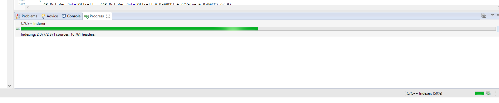

CCS始终位于“C/C++索引器:(xx%)"中:
我做了这个屏幕截图,现在,当我写这些行时,进度是:索引:2250/2486,2486,18229标头:(51 %)
所以这个任务永远不会结束:即使我编译make debug。
我不知道这项任务意味着什么,但对我来说,我的计算机CPU负载也随之增加。
当前,CCS不执行任何其他操作(无调试,无编译...) ,CCS进程占用我的计算机的CPU负载大于65 % CPU负载!... 这太多了!
然后,当我使用调试工具时,使用其他工具(CAN Analyzer工具...),CPU负载过大,反应时间很长!...
我不认为我的计算机太旧了,因为几个月前(< 1个月)我没有遇到这个问题,CCS不会承担这些CPU负载(酷睿i5博锐)
我可以解决这个问题吗?...
    您好,
    最近我听到7.3 的索引员有更多问题。 有些人只是禁用索引器以解决此问题:
    e2e.ti.com/.../236.1142万
    e2e.ti.com/.../236.119万
    正在解析的文件数似乎很高。 工作区中是否有许多项目? 或者是非常大的一个(或两者)?

    Nut自几天(1或2周)以来,CCS将用它的时间来刷新索引,并使用多个源代码,这些源代码总是增加>2000,就像我只有大约500个文件一样....
    我只是按照您提供的文档中的说明尝试重建索引器。
    如果问题仍然存在,我会看到并返回这里...
    您好,
    现在(完成“重建”后10分钟),一个新的索引器开始列出大约700到800个文件...
    我想十分钟后,它会重新启动,列表会增加(大约1000 / 1200个文件),依此类推... :-(.
    您是否尝试禁用索引器? 我并不是建议将此作为永久解决方法,但我确实想确认,是索引器才是根本原因。
    KI
    您好,
    I已禁用索引器。 这样,从不刷新索引器。 那么,“问题”就离开了……
    当我重新启用它时,问题 再次出现 (索引器/1760源....)
    谢谢。 索引器确实是罪魁祸首。 为什么它一直在运行是奇怪的。 它可能正在为项目的某些来源编制索引。 为了尽量减少影响(同时保持索引器打开),您可以尝试禁用索引器上的某些选项,例如索引策略下的选项-在需要时移动到手动刷新。

    由于我重新创建了工作空间,索引器不会一直运行,而是仅在我修改文件并保存它时运行。
    n ü problème是我的工作区,仅由一个链接的存储库组成。 此链接的存储库包含88个子目录和526个文件(.c和.h)。
    但当索引器工作时,它指示超过1000个文件! 然后,每次保存文件都需要很长时间(CPU负载> 60 % 时超过2分钟)。
    我可以先更改哪个选项来执行速度?

    你好
    今天我将CCS更新为v 7.4。
    现在索引器的速度非常快(3秒而不是几分钟...)
    感谢您的更新。 我很高兴听到更新有所帮助。 我有点惊讶,因为Eclipse CDT版本在两个CCS版本之间没有太大的区别,但我想你永远不知道。
