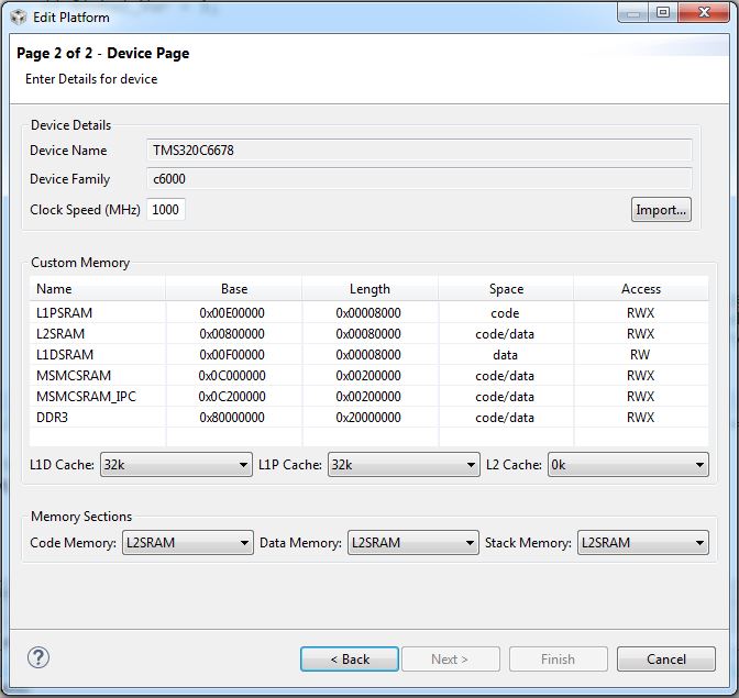

我为我的项目创建了一个新平台,如下所示:
我将其添加到我的RTSC项目中,并将其设置为项目平台,然后我成功构建了我的项目。

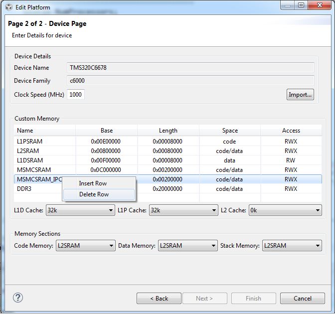

之后,我想修改内存段,例如,我想删除 “MSMCRM_IPC”内存段,如下所示:
但出现以下错误:
如何解决问题? 请引导我。

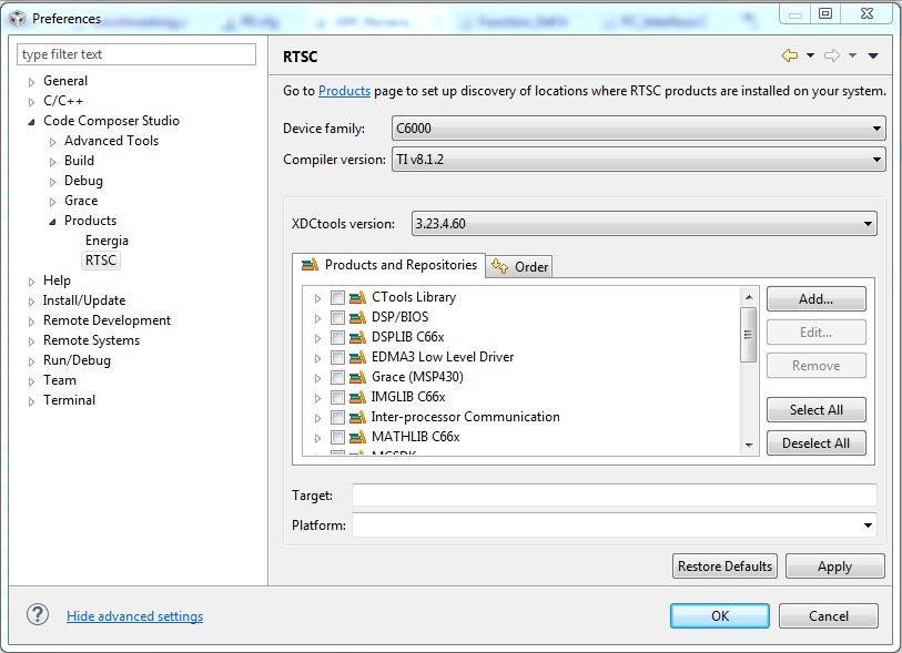

    您使用的是哪种CCS版本? 是否可以转至“窗口”->“首选项”->“Code Composer Studio->“产品”->“RTSC”,然后发布该窗口的屏幕截图? 我不知道为什么XDCtools 3.23 和XDCtools 3.32 都参与平台包的构建,我希望从屏幕截图中获得一些提示。
    你(们)好
    感谢您的回答,并对延迟表示抱歉。
    我的CCS版本是7.0 .0.0.0042万。
    您想要的照片如下所示:
    我无法真正看到所有产品和存储库,但我会假设没有将XDCtools产品添加为列表中某个位置的存储库。 因此,XDCtools 3.32 只是因为安装了它而受到了妨碍。 通常,我建议您更新项目以使用3.32 并卸载3.23 ,但我认为这些版本之间有一些重大更改,可能需要所有类型的其他更新。
    您可以尝试其他方法。 您可能知道平台所在的目录。 您可以在该目录中打开一个命令窗口,并仅使用XDCtools 3.23 在CCS外部手动重建平台。
    您只需键入以下命令:
    C:\ti\xdctools_3_23_04_60\xDC清洁
    之后,您可以返回CCS并重建您的项目。 有一个映射文件,您可以在其中验证已删除的内存对象是否不在内存映射中。
    尝试一下,如果您遇到更多错误,请告诉我。
