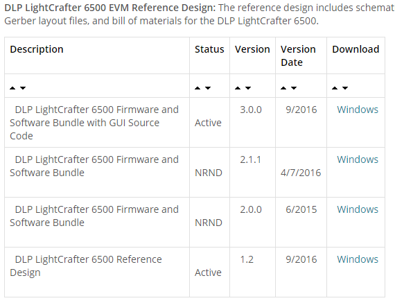

我写信是为了寻求帮助,以控制我们的新设备 DLP6500 1080p DMD。 我们将使用DMD生成不同的模式来实现结构照明显微镜以实现超分辨率成像,例如,我们希望打开某些指定的镜列,而关闭另一列。 因此我们需要通过编程来控制每个微镜像的开关(通过C/C++,Java或MATLAB可以)。 我无法在您的网站上看到任何源代码来执行此操作,因此如果您能提供一些演示项目,我们将继续我们的项目,我将不胜感激。 如果可能,请回复我的工作电子邮件并发送任何可用信息,提前感谢您。

    您是设计自己的主板还是使用DLPLCR6500EVM?
    如果您使用的是EVM,则可以转到EVM页面。 单击--> DLPLCR6500EVM。
    在该页面上,向下滚动到"可用版本"部分,您将找到下表:
    单击2016年9月日期的3.0 0版本的链接。  解包时,它具有GUI的所有源代码。  它是用C++编写的。
    我希望这能有所帮助,
