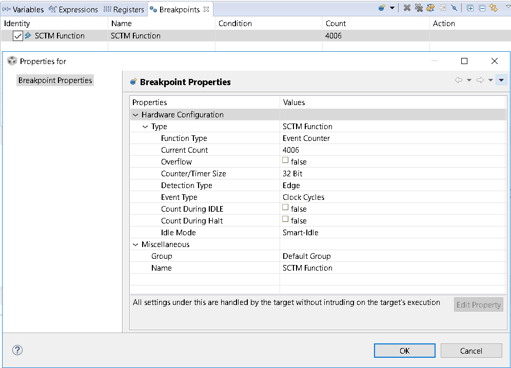

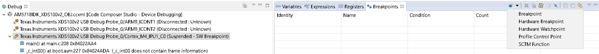

我想测量AM5716中Cortex-M4的CPU周期数。 菜单Run->Clock in CCS (运行-> CCS中的时钟)呈灰色显示。 此外,计数事件不会显示在断点中。 这两种功能均可用于Cortex-A15。 我该怎么办?

    请使用SCTM功能模块。 它允许您计算除时钟周期之外的许多内部详细信息。
    一个细节:此计数器的自动刷新似乎工作不正常,迫使您刷新(右键单击→刷新)以查看要更新的计数器。

    感谢您的回答。 我创建SCTM,如下所示。 我不编辑它并将其用作默认值。 根据GEL文件,IPU1运行频率为212 MHz。 SCTM的一个时钟周期是4.7 ns (1/212 MHz),不是吗?
    Cortex-M4的程序映射到DDR3。 当CM4执行一个nop时,Count增加几百个周期。 和计数在启用Unicache和Ammu的情况下增加16或20个周期。  您认为这些值是否合适?

    >>我按如下所示创建SCTM。 我不编辑它并将其用作默认值。 根据GEL文件,IPU1运行频率为212 MHz。 SCTM的一个时钟周期是4.7 ns (1/212 MHz),不是吗?
    您对时钟周期时间的描述是正确的。
    尽管我不是设备专家,但我知道对于其他架构(例如AM335x),访问外部内存的延迟很容易达到100个周期以上-缓存使用内部总线时的延迟要少得多。
    参考:第6和第7节
    processors.wiki.ti.com/.../Profile_clock_in_CCS
