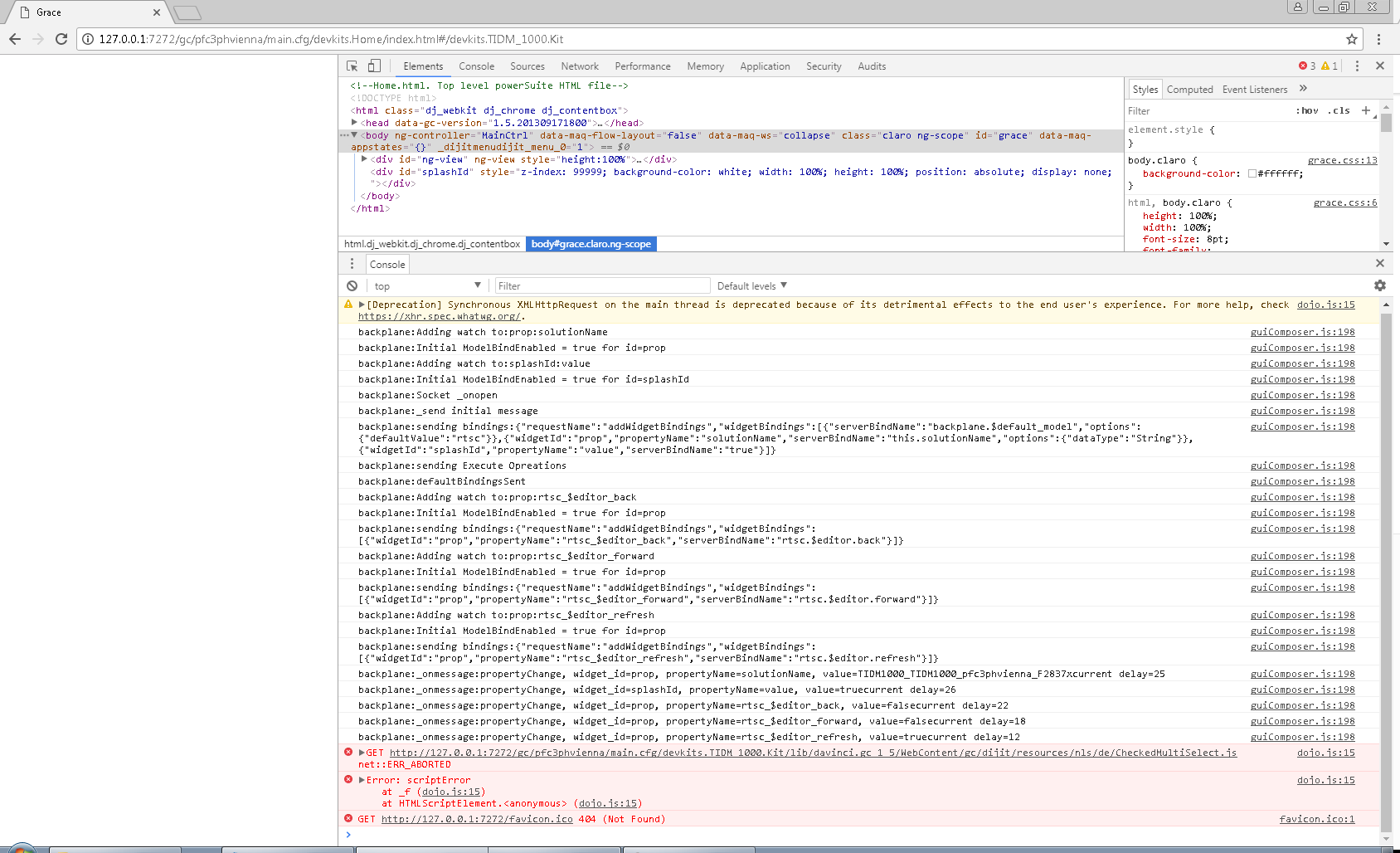

我们正在尝试基于 www.ti.com/tool/TIDM-1000评估基于维也纳整流器的设计。 我们解决了一些问题,但GUI无法加载。
让我总结一下我到现在为止所做的事情:
电脑运行德语版Windows 7 64位
已安装.NET Framework 4.7
已安装代码宣传画7.3 .0.0.0019万
修复了一些代理问题
已从CCS应用程序中心安装GUI Composer Runtime 6.1 .0.2
已安装controlSUITE 3.4 7,包括PowerSuite 1.7 .0.00
从TI资源浏览器经典版运行F2.8377万D项目
main.cfg PowerSuite窗口保持空白
代码编辑器工作室发出警告,因此我安装了编译器6.4 6和XDCtools 3.31 .00.24
->无效果
 据https://e2e.ti.com/support/microcontrollers/c2000/f/171/t/600473:报道60.0473万报道
-使用XGConf打开->无效果
-交换式PowerSuite版本->仅1.7。0.00 可以运行
-不同项目的结果相同
- GUI Composer测试应用程序正在运行
-chrome调试给出如下错误:
安装建议的更新Eclipse GMF Framework不会改变结果
    电脑运行的是64位Windows 7德语版[/QUOT]
    我们听说在使用英语以外的语言设置时,PowerSuite会出现此类问题。 请参阅 此相关帖子。
    请将默认语言设置为英语,并告知我们它是否解决了问题。
    AartionG 说:
    请将默认语言设置为英语,并告知我们该语言是否解决了问题。[/QUOT]
    除了更改语言设置之外,还有另一种解决方法。
    转至0.20.1612万021400</xmt-block>2.14万 CCS安装目录中的目录\ccsv7\eclipse\plugins\DaVinci.1.0。
    编辑CheckedMultiSelect.js文件 并将其中的所有条目设置为false (实际上是禁用该小部件的多语言支持)。
    请告诉我们这是否有助于解决问题。
    更改Windows语言确实会导致系统停止。
    现在一切正常,但我不确定,将系统语言设置为英语或简单的安装是否解决了问题。
