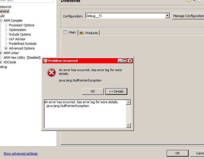

CCS 7.2 会在您更改设置时忘记这些设置。 经常。
您可以选择项目,右键单击“选择属性”,在编译器或链接器设置中添加或删除某些内容,预定义符号,包括路径等。  它不会保存它们。  直到您尝试了一秒钟,有时甚至是第三次。
此外,如果您有使用GNU编译器的构建配置,请选择一个include路径,然后更改为使用TI编译器的构建配置,它会崩溃。

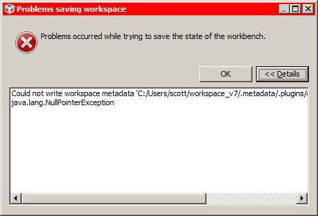

    然后...
    我的"最新"更新刚刚发生了这种情况。
    这些类型的Java错误通常表示工作区损坏。
    您可以选择一个项目,右键单击“选择属性”,在编译器或链接器设置中添加或删除某些内容,预定义符号,包括路径等。  它不会保存它们。  直到您再次尝试,有时甚至是第三次尝试。[/QUOT]
    我以前实际上没有见过或听说过这个问题。 您是否发现工作区中的所有项目都发生了这种情况?
    您是否尝试过清理工作区或将同一项目导入新工作区(http://processors.wiki.ti.com/index.php/Troubleshooting_CCSv7#General_IDE)并检查了问题是否也可重现? 我怀疑这也可能是由于工作区损坏。
