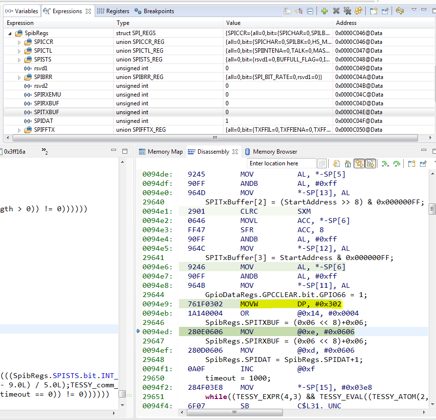

我有两个变量(地址0xC046处的SpibRegs 和地址0xC080 =>处的GpioDataRegs),它们实际上是变量,而不是外设寄存器。 以下代码不起作用:
GpioDataRegs.GPCCLEAR.bit.GPIO66 = 1;
SpibRegs.SPITXBUF =(0x06 << 8)+0x06;
在附加的屏幕截图(反汇编)中 ,您可以看到DP寄存器加载了用于访问GpioDataRegs的0x302 (黄色标记。如果我是正确的,则指向0xC080) ,然后在访问SpibRegs时不会更改。 因此SpibRegs的值也 被写入GpioDataRegs。
我错过了什么,还是编译器有问题?

    Christian Fuchs1 说:
    我是否遗漏了某些内容,或者这是否是编译器问题?[/QUOT]
    不幸的是,这似乎是一个编译器问题。  要解决此问题,我们需要一个测试案例,使我们能够重现它。  我们不需要整个计划。  仅包含这些问题指派语句的一个源文件。  请按照 How to Submit a Compiler Test Case中的说明提交。

    感谢您提交测试案例。  我可以重现该问题。  我在 SDOWP系统中提交了CodeGen-3795以解决此问题。  欢迎您使用我签名中下面的SDOWP链接进行关注。
    谢谢,此致,
    -George

    您是否知道如何解决此问题? 您是否知道在什么条件下会发生此问题? 如何在 源代码中找到可能存在问题的位置?
    谢谢你
    巴西
    基督教
    考虑使用编译器选项--disable_dp_load_opt来解决此问题。
