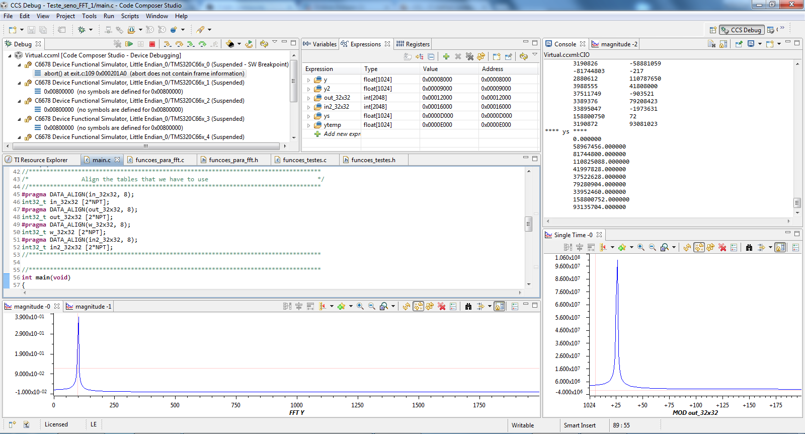

我正在尝试从   FFT_EXample.中的例程“DSP_fft32x32(w_32x32, NPT, in_32x32, out 32x32);”绘制FFT
从 DSPLIB_c66x_3_4_0_0方向。
我已经制作了我的代码,把数据传输到Sin Wave
在上图中,我得到了这一结果。
幅值图显示CCS工具的FFT。 现在,从out 32x32中一次性获得ABS (实数+压)。
我的问题是我犯了什么错误?  中央频率应为100Hz,显示为25Hz

    可能未正确设置"采样率Hz"参数。
    有关详细信息,请查看CCS联机帮助的主题图表。 转至菜单帮助-->帮助目录-->搜索“图形”
    希望这能有所帮助,
    拉斐尔

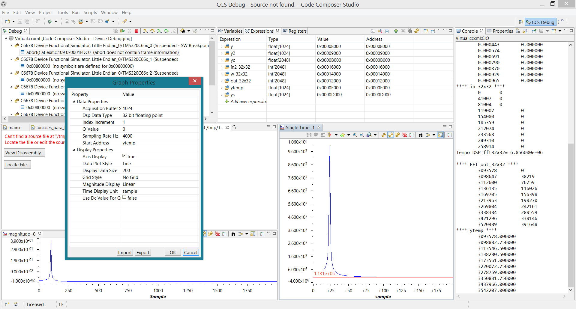

     您好Rafael。
    我的FS为4000Hz
    我的代码
    FS = 4000;//采样频率
    T = 1/FS;//采样时间
    L =点;//信号长度
    频率1 = 100;
    对于(x = 0;x < L;x++)
    T[x]= T*x;
    对于(x = 0;x < L;x++)
       y[x]= sin (2*pi*freq1*t[x])/((float) 1.0 * L);
     gen_twidle_fft32x32 (w_32x32,NPT,2147483647.5);
    in_32x32与y比较复杂
     dsp_fft32x32 (w_32x32,NPT,in_32x32,out _32x32);
    你怎么看,有什么雾?
    Nivaldo,
    感谢您发送屏幕截图;如果您不介意,是否可以将ytemp变量内容导出到.dat文件? 通过这种方式,我可以尝试在此处重现此问题。
    在此期间,我将尝试获取一个运行示例。 您使用的是哪一种? 它是带有单正弦波的FFT_ex吗?

    您好,Rafael:
    是的,FFT_Ex我也尝试了FFT_sp_ex,但我得到了相同的。
    这里是dat文件。
