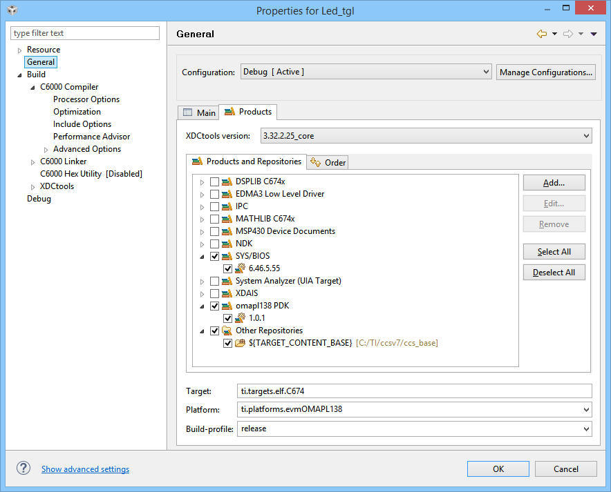

使用SYS/BIOS,RTSC和PDK_omapl138在OMAPL138的C674x处理器上构建项目时需要有关错误的帮助,如下所示:

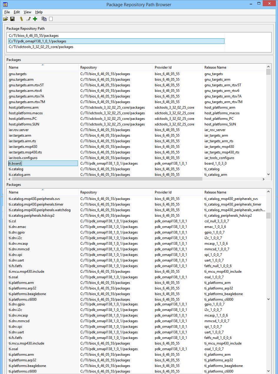

    错误显示:C:/TI/PDK _omapl138_1_0_1/packages/ti/board/./lib//c674/release/ti.board.ae674
    该库位于:C:/TI/PDK _omapl138_1_0_1/packages/ti/board/lcdkOMAPL138/lib/c674/release/ti.board.ae674

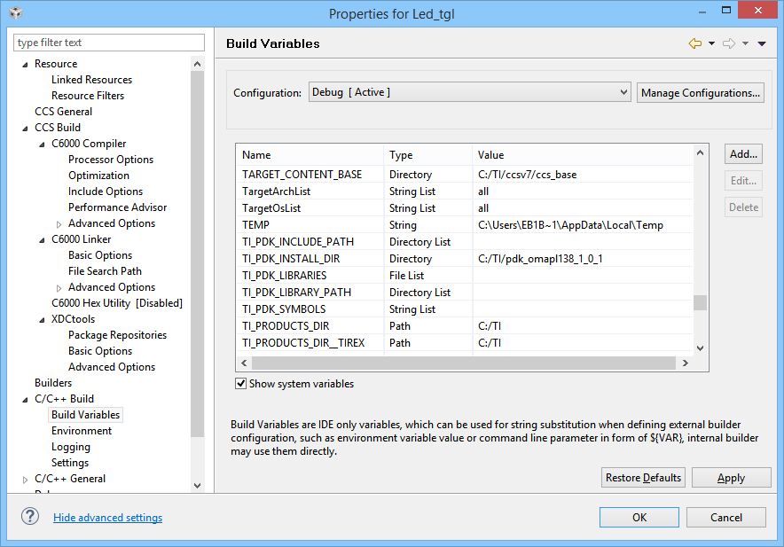

    我怀疑缺少Build Variable或由于某种原因丢失了字符串"lcdkOMAPL138"的无效路径设置。
    这是否 为OMAPL138处理器SDK的示例项目部分
    此致,
    拉斐尔
    您好,Rafael:
    不幸的是,我没有发现PATH或Build变量有问题,或者可能我找不到正确的位置。 该项目是新的RTSC项目,最小化,因此它在基本构建上失败,看起来很奇怪。

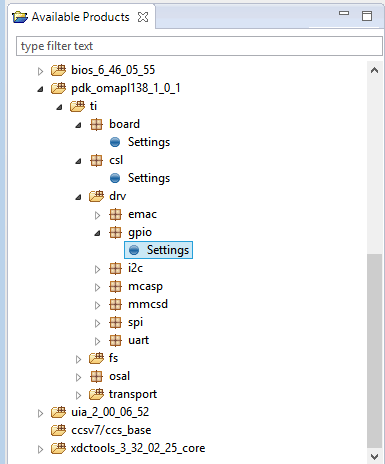

    只有在(app.cfg ->可用产品) pdg_ board -> settings -> stop using ==后,错误才会消失
