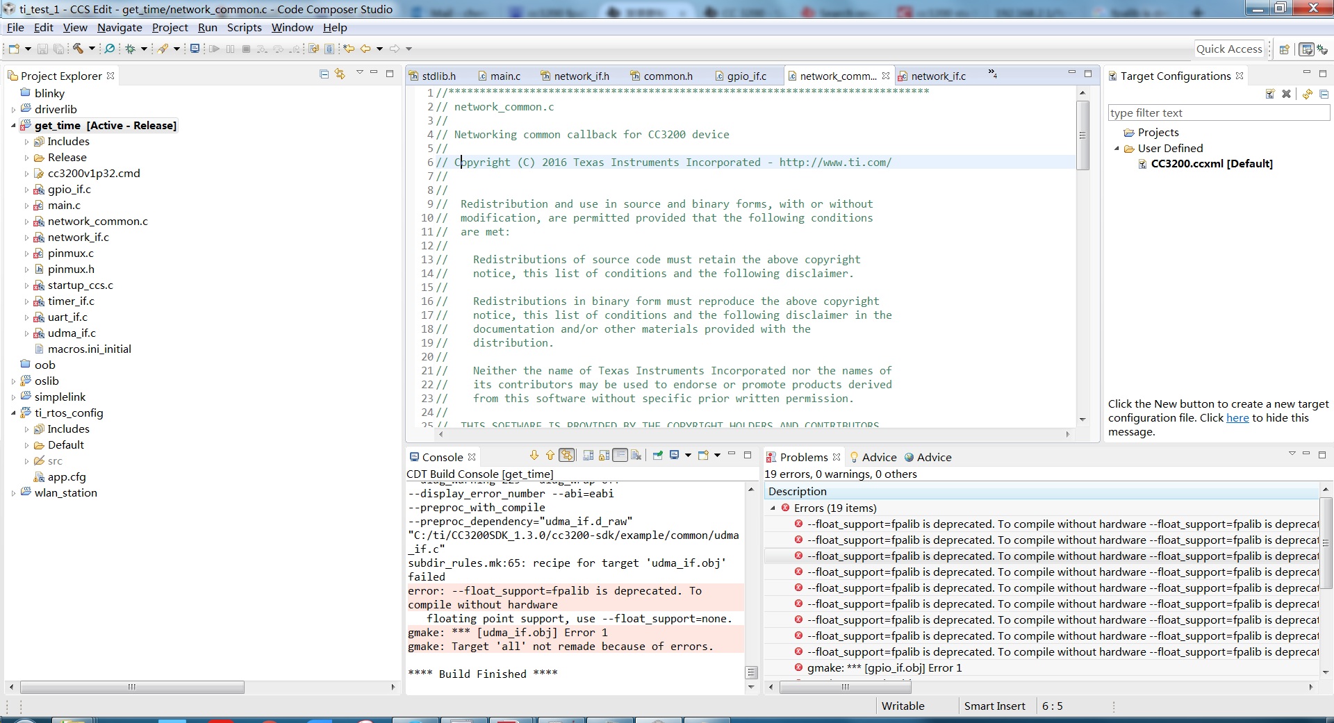

您好:
我尝试隐藏Get_Time示例的项目,但当它始终显示失败时,请帮助!
    您好,Robin:
    您使用的编译器版本似乎过时了。 请转至帮助->CCS应用中心并安装最新的TI ARM编译器。 然后为项目选择编译器版本(左键单击project -> Properties -> General -> Compiler version)。 重建项目。
    此致,
    Sarah
