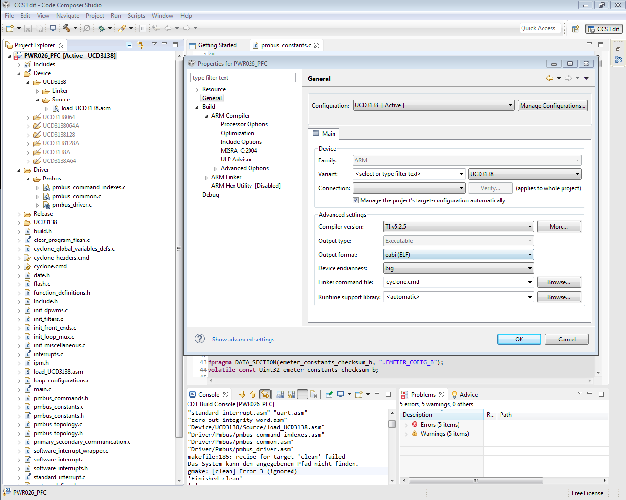

我尝试使用6.1 Studio 版本UCD3138EVM-026构建评估板固件。 我使用了编译器版本TI v.5.2 5,但它不起作用。
我收到几条错误消息:
"DRIVER/PMBus/PMBus_COMMAND_INEST.ASM""Driver/PMBus/PMBus_common.ASM""Driver/PMBus/PMBus_DRIVER.ASM"(驱动程序/PMBus/PMBus_DRIVER.ASM)
Makefile:185:目标'clean (清除)的配方失败
Das System kann den angegebenen Pfad nicht finden.
gmake:[cleal]错误3 (忽略)
'完成清洁'
                    未定义的第一个引用
 文件中的符号
 clean_program_flash_start    ./software_interrupt.obj
 zero_out完整性_word_start ./software_interrupT.obj
错误#1.0234万-D:仍存在未解析的符号
错误#1.001万:链接时遇到错误;"PWR026_PFC_UCD3138.OUT"不是
  已构建
我对编译器使用了以下设置
出现此错误消息的原因可能是什么?
    Berger先生,您好!
    请在属性设置中将输出格式更改为"legacy COFF"。
    另外,请确保通过“项目”-“导入CCS项目”-取消选中“复制到工作区”复选框以正确导入项目。
