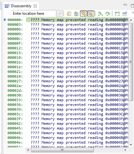

我想在CCS7中构建和调试一个仅限最小汇编项目。
我的步骤是:
  • 通过“文件”->“新建”->“CCS项目”->“仅生成程序集”项目...
  • 创建main.asm文件
;main.asm
.text 循环: nop b循环
  • 构建
我收到链接器警告
警告#1.0202万-D:未找到合适的入口点;设置为0
这是预料之中的。
如果我在目标板(TMDX5535EZDSP)上调试此程序,调试器似乎可以正确/无误地加载我的程序,但我无法执行单步指令,请参阅寄存器值等。
我将其解释为不设置入口点所产生的结果。

我尝试了这里描述的方法
这不奏效。
我知道我的目标配置/评估板/硬件工作正常,因为我可以调试类似的CCS7基于C的最小项目。
是否有人举例说明了最小的仅组装nop-loop样式程序? 我知道基于C的项目有很多示例...
这是如何工作的? 提前感谢!
Vinzent
    我解决了这个问题,CCS7假定“_main”为条目标签。
    因此
    	.sect	".text"
    	.global	_main
    _main:
    循环:
    无操作
    B环
    工作。 现在可以执行调试/步进指令。
