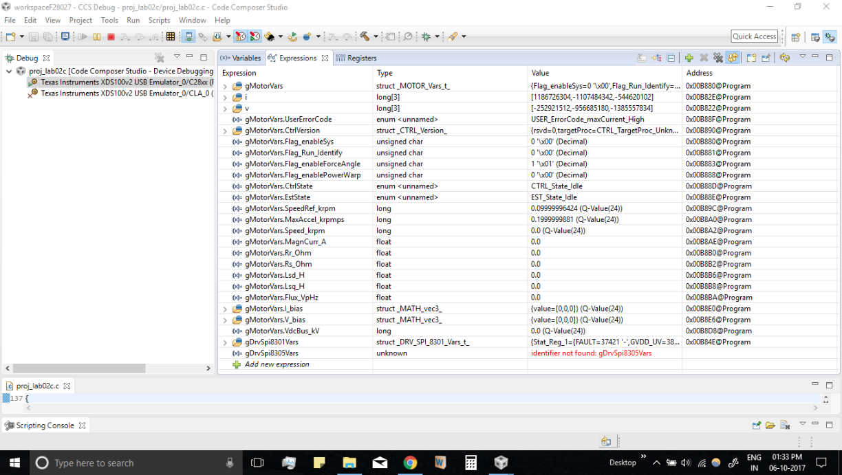

即使启用连续刷新后,变量也不会刷新。 我正在尝试启用"gMotorVars.Flag_enableSys",但它保持为零。
昨天它是工作的,但今天它不是。 我查看了许多帖子,但对我来说没有任何效果。 我 已经发布了我的监视窗口的屏幕截图,请帮助。

查看您的屏幕截图,似乎已正确启用实时模式和连续刷新。 鉴于它以前工作过,它不再工作是很奇怪的。
首先要尝试清理您的工作空间:
http://processors.wiki.ti.com/index.php/Troubleshooting_CCSv7#General_IDE
和调试缓存:
http://processors.wiki.ti.com/index.php/Troubleshooting_CCSv7#Debugger
如果这样做不起作用,请提供项目和可执行文件,以便我可以在本地环境中尝试。
