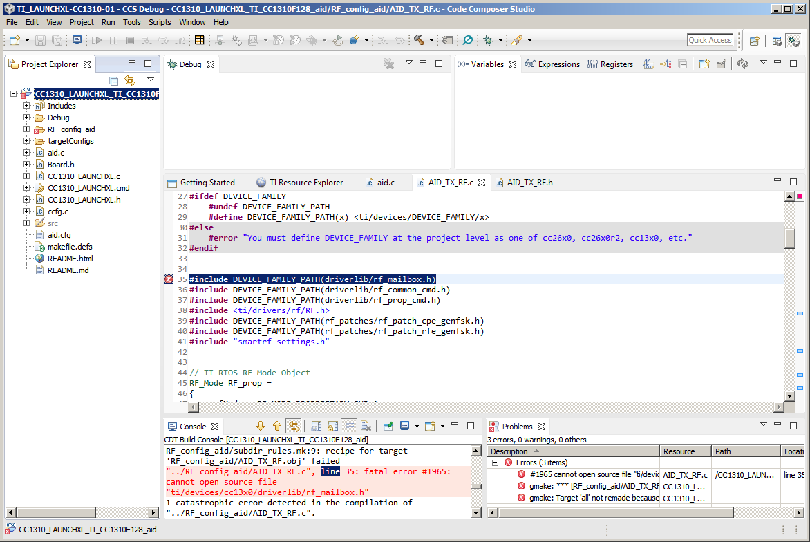

我在尝试构建项目时收到此错误。 如何解决此问题?

    如果我不得不猜测,可能是您缺少所需的包含搜索路径。 这是简单的例子吗? 还是您自己的项目?
    KI
    我使用了空的RTOS示例,并通过一个教程将SmartRF_Setting添加到项目中以测试TX,同时使用2.6 7 (11.1)。
    当我导入SmartRF_Setting时,我在构建时收到错误。 是否有解决方案?
    尝试在"ti\devices\cc13x0\driverlib\RF_mailbox.h"的根目录中添加附加的包含搜索路径
    例如,在我安装的simplelink SDK中存在该路径。 因此,对于我来说,我会添加并包含以下搜索路径:"c:\ti\simplelink_cc13x0_SDK_1_40_00_10\source\"
    根据您的环境相应地调整路径

    我解决了问题。
    在SmartRF_settings.c和SmartRF_settings.h中,我需要更改从SmartRF Studio导入的默认包含路径。
    在SmartRF_setting.c中,以下是更改:
    #include <driverlib/RF_mailbox.h>
    #include <driverlib/RF_common_cmd.h>
    #include <driverlib/RF_prop_cmd.h>
    #include <ti/drivers/RF/RF.h>
    #include <RF_patches/RF_patch_cpe_genfsk.h>
    #include <RF_patches/RF_patch_rfe_genfsk.h>
    包括"SmartRF_settings.h"
    在SmartRF_setting.h中,这是更改
