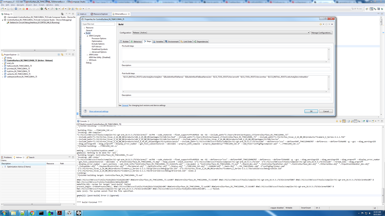

您好,

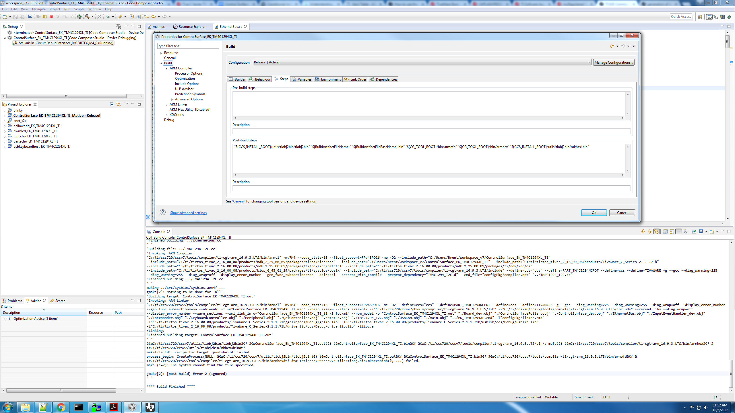

我正在尝试在CC7中创建.bin文件。 我尝试了其他论坛建议的步骤。 此屏幕截图说明了一切。 您可以在控制台中看到构建后故障,以及我正在使用的构建后步骤:
有人能看到我做的任何错误吗?
Ryan
    Ryan,
    您的问题与 此帖子中的问题相关
    如果您从其他编辑器(如Word等)复制构建后步骤,可能会遇到此问题,因为引号似乎被解释为非ASCII字符,从而导致命令失败。 您可以通过直接在"构建后步骤"文本框中编辑引号来修复它。
    如果这不能解决问题,请告诉我们。
