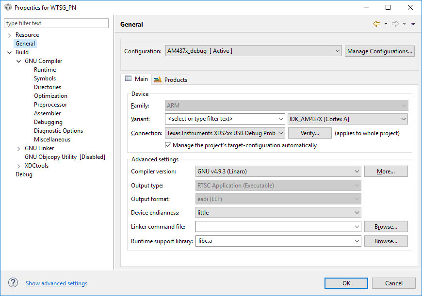

我在CCSv7 (AM437x IDK)中有一个项目,基于PRU ICSS Profinet示例(但替换为完整编译堆栈- PROFINET和SNMP)。

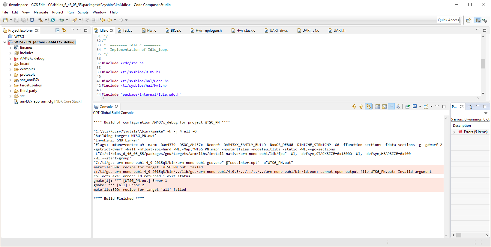

1. 我打开CCS我可以编译项目。
2. 启动 调试器(加载到目标)
3.我进行一些代码更改并重新生成
4.生成失败, 我收到以下 编译器错误:
C:/ti/gcc-arm-none-eabi-4_9-2015q3/bin/./lib/gcc/arm-none-eabi/WT.3/././././../../arm-none-eabi/bin/ld.exe 4.9 :无法打开输出文件WTSG_PN.out:无效参数
在第二个版本之前是否终止调试器无关紧要。 如果我关闭并打开CCS,我可以再次编译它。
这在某些情况下必须与(GNU?)相关 调试器和CCS。
在CCS中关闭和打开项目将不起作用。 调试器终止时,我也无法删除.out文件。
我 有另一个基于Hercules RM46x的项目,使用TI编译器,它没有任何问题。

    您好Rafael
    它必须在某种程度上与GNU调试器和Code Composer Studio相关(我假设CCS在我们使用GNU编译器工具链时使用GDB?)。
    因此,在调试时,CCS (带GDB)似乎会锁定.out,并且在我关闭CCS之前不会释放它。
    如果我不启动调试器,我可以重新编译而不会出现任何问题(.out文件未锁定)。
