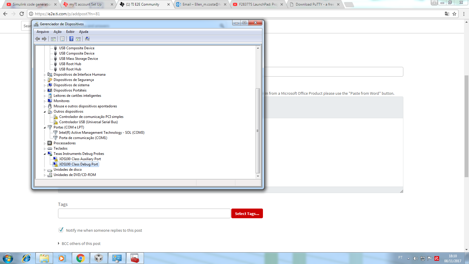

我正在尝试安装 TMS320F2.8379万D驱动程序。 无法从CCS 7.3 识别它们。 我已经下载了XDS100并安装了DPInst64,但是我没有成功。
我附上了照片。
有人可以帮我吗:(

    我不完全确定您使用的是哪种主板,但可能是您的硬件出现故障,Windows出现了故障驱动程序,或者PC本身与主板无法正常工作。
    我首先尝试将主板连接到不同的USB端口或PC。 这有时有助于将问题与特定的因素组合隔离。
    对于硬件,请查看下面的参考-特别是第7项,其根源可能是接地回路或瞬变(通常,F28x器件与高功率系统一起运行)
    software-dl.ti.com/.../ccsv7_debugging_jtag_connectivity_issues.html
    您可以尝试按照以下参考中所示的步骤完全卸载并重新安装Windows驱动程序。
    e2e.ti.com/.../234.2016万
    如果不起作用,我怀疑硬件本身可能有故障。 如果您有另一个主板或另一个调试探头,我会尝试使用它来查看整个系统的行为。
