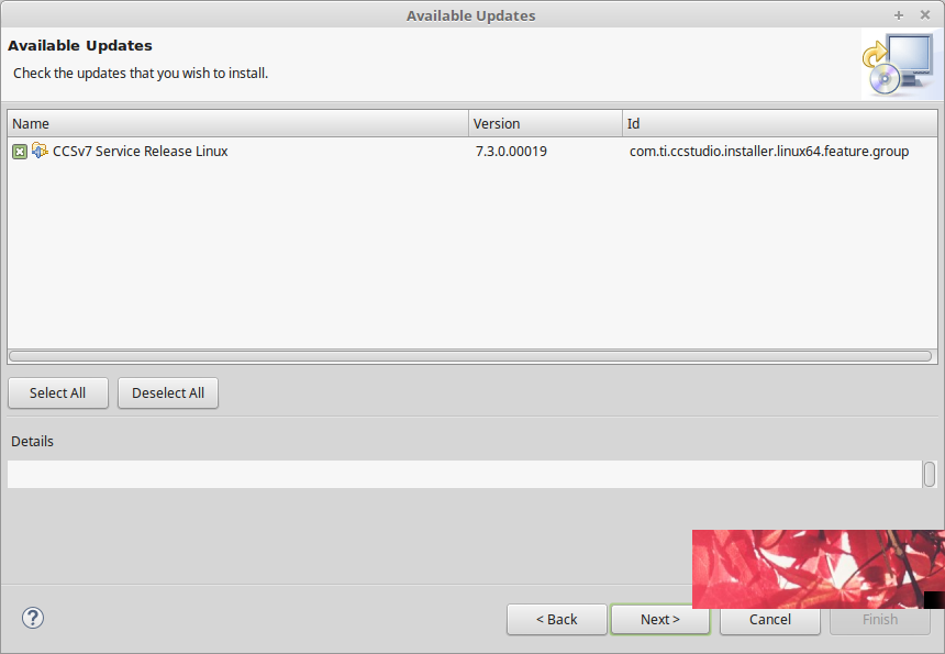

我正在尝试将CCS 7.2 ........0升级到7.3 ........0,但它失败。
下面是一些屏幕截图:
这是我的Linux版本:
$ lsb_release -a
没有LSB模块可用。
分销商ID:	LinuxMint
说明:	Linux Mint 18.2 Sonya
发行版:18.2
代码名称:	Sonya
这是我的glibc版本:
$ ldd --version
ldd (Ubuntu glibc 2.23 - 0ubuntu9) 2.23
版权所有(C) 2016自由软件基金会,Inc.
。这是免费软件;请参阅复制条件的来源。 不
提供任何担保;甚至不保证适销性或特定用途的适用性。
由Roland McGrath和Ulrich Drepper编写。
我在这里是否遇到了文件权限问题?
我是否应该获取脱机安装程序并重新安装?
    您好,
    我们在7.2 -> 7.3 更新中遇到问题,因此停用了它...或者至少我们认为是这样。
    如果要使用7.3 .0,则必须从头开始完全安装到新目录。 对此造成的不便,我们深表歉意
