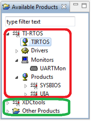

我尝试使用XGConf工具编辑.cfg文件,以获取CC2640F2F Launchpad SDK提供的示例。 所有相关的教程(例如SPRUEX3T) 都显示了可用产品中的TI_RTOS条目,就像这样
但是,我看不到此条目。 我安装了最新版本的CCS和SimpleLink,无论打开哪个TI-RTOS产品示例,我在“产品”下看到的都是:
那么,如何将TI_RTOS添加到产品中以配置TI驱动程序和RTOS?
如果不再需要将此条目包含在产品中,我应该遵循什么文档来配置TI_RTOS? 链接到SimpleLink Academy文档和教程的最新版本的SYS/BIOS用户指南与我在CCS中看到的内容不匹配。

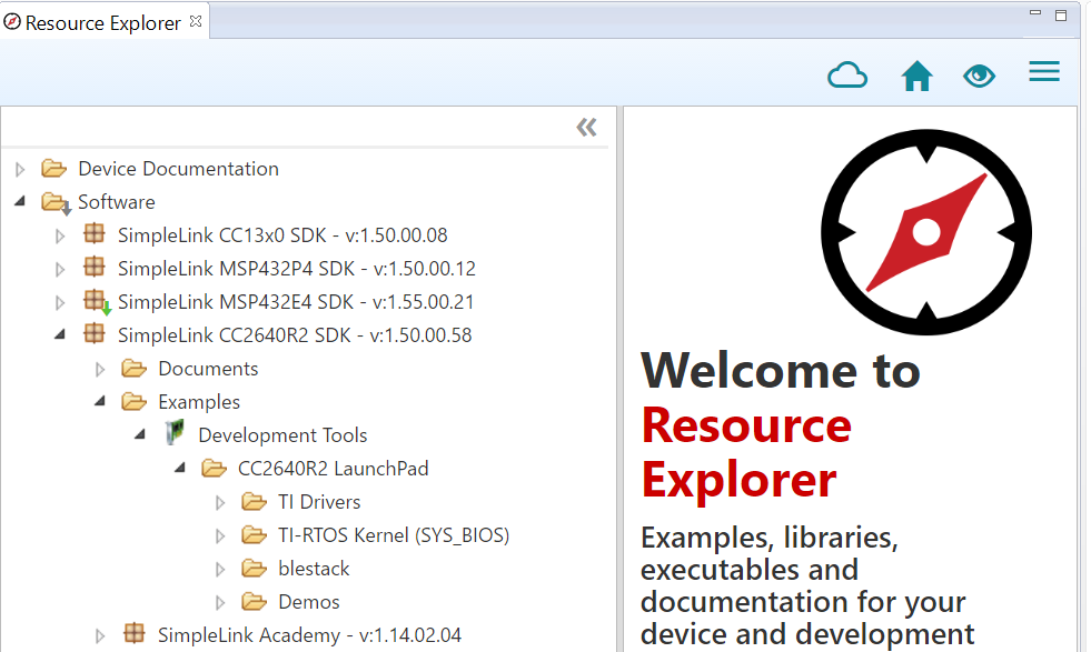

    Serguei,您好!
    对于SimpleLink SDK,所有示例均可通过获取
    1.查看->资源管理器
    2.手动导入。 例如,Project>Import CCS Project...(导入CCS项目...),然后导航到<SDK_INSTALL_DIR>/Examples/..以查找所需的示例。 例如,我搜索了TI驱动程序目录并找到了这些驱动程序。 选择一 个(或多个),然后选择完成。

    感谢您的回复,Todd。 我知道如何导入示例,这对我来说很好。
    这不是我所问的。 我的问题是在这些示例中打开RTOS config.cfg文件后,我只能在“可用产品”窗口中看到标有绿色框的产品(请参见下图)。 BIOS/TI_RTOS上的所有手册都显示了该图像上红色框中的产品,我使用XGCONF工具打开.cfg文件时看不到这些产品。
    问题是,我应该如何才能在该窗口中看到TI-RTOS组的红色框架产品?
    抱歉。 试图太快地完成任务。
    在SimpleLink SDK中不需要使用TIRTOS模块。 驱动程序库由项目属性中的链接程序设置拉入。 TIRTOS模块被取消配置,如果存在,则会导致生成警告。
    SYS/BIOS内核模块(如 任务)仍在可用产品的"其他产品"列表中的tirtos目录下。
