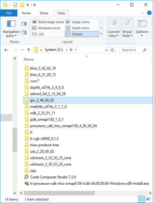

您好,
Windows- CCPDK 1.0 + XDCtools 3.32 .2.25 + SYS/BIOS 6.51 .0.15 + OMAPL138PDK.1 + PROCESSOR_SDK_RTOS_omapl138 7.2 4.00 .00.04 + GPIO _LedBlink_lcdkOMAPL138_c674xTestProject
。 -生成10个错误的结果,如下所示:

Itzhak Kroin
    SYS/BIOS 6.51 需要XDCtools 3.50。 在发行说明的“依赖关系”部分中说明了这一点。 我认为CCS 7.2 附带了XDCtools 3.50 ,因此在项目属性中切换到它应该很容易。
    您好,Sasha,

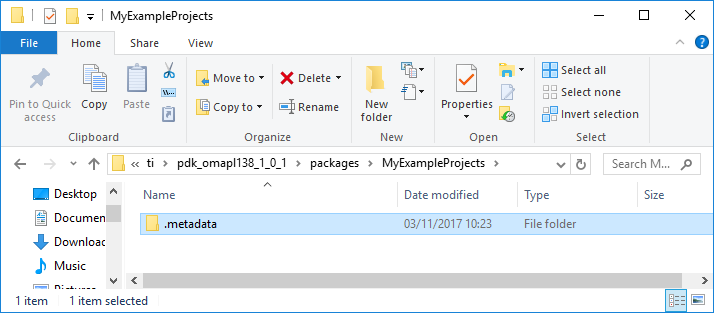

    确实包括XDCtools 3.50。  我尝试在新的XDC版本下再次构建示例项目。 发现了pdkProjectCreate和未创建示例项目的问题。 参见以下结果:

    你现在遇到的错误是我不熟悉的PDK的一部分,我得请别人去看。
    谢谢Sasha,
    附件是运行 pdkProjectCreate.bat后的几个结果图像,可能会有所帮助。
    顺便说一句,安装程序eclipsec.exe中似乎有几个“”参数,这可能是一个问题。
