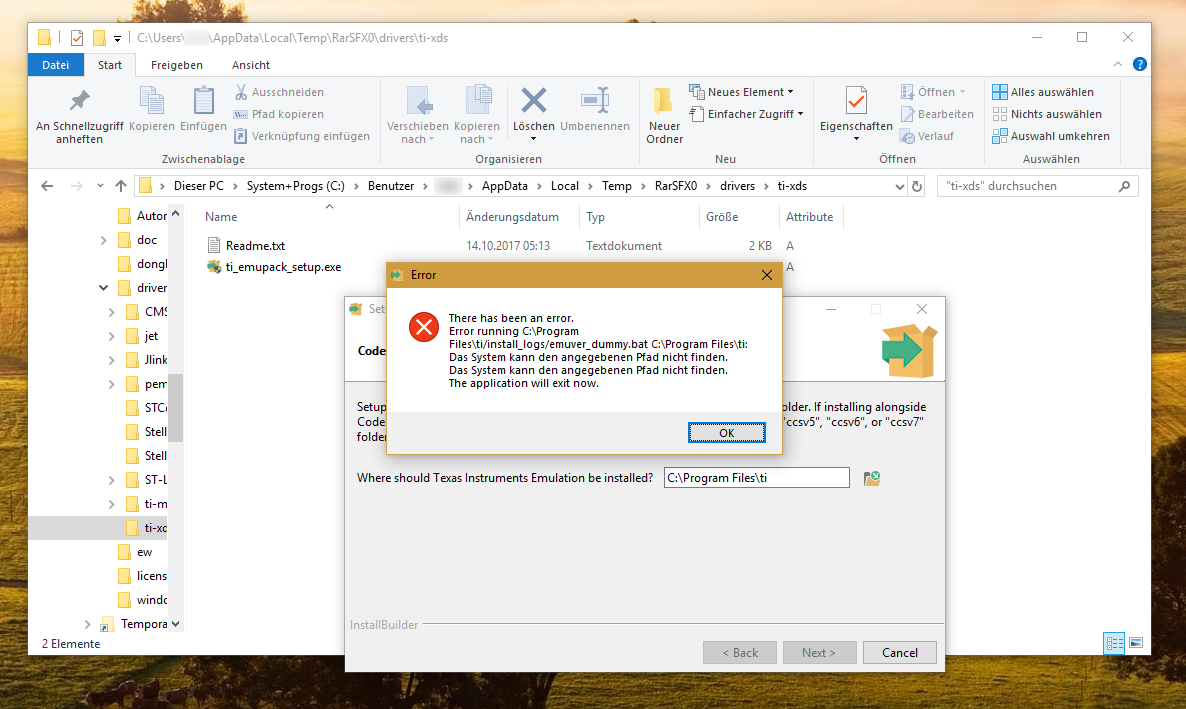

ti_emupack_setup.exe安装程序在尝试将驱动程序安装到"C:\Program Files\ti"时失败:
请修复安装脚本。
只需在路径周围添加双引号即可完成。 然后,我可以根据公司合规性安装驱动程序。
    我能够重现该错误并提交DBGTRC-3692以进行跟踪。
    如果您需要快速解决方法,一个选择是安装没有此问题的CCS,甚至是UniFlash。 它们包括此软件包的内容。

    非常感谢,John!
    我目前正在使用ARM的IAR嵌入式工作平台。 它随此仿真器驱动程序包一起提供。
    是否有办法让我知道更新何时可用,以便我可以下载?
    您好,
    除了John的回答之外,另一个解决方法是在无人值守模式下安装。
    在DOS命令提示符下,发出以下命令:
    TI_emupack_setup_BIOS 7.0.48.0_win_32.exe --mode unattended --prefix "C:\Program Files\ti"
    我希望贵公司的IT部门了解在C:\Program Files和受UAC保护的其他区域下安装CCS及其某些基础组件的陷阱。  (编辑)我在发布帖子后发现您没有使用CCS。
    对此造成的不便,我深表歉意。
    拉斐尔
    您好,Rafael:
    感谢您的宝贵提示!
    是的,这就是我使用IAR-EW而不是CCS的原因。 CCS未能遵守。
