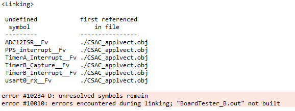

在COFF格式中,my "..xfer: section使用0x4c字节作为映射文件。 在EABI中,格式化我的".xfer"部分使用0x00字节。 "..xparama"部分也是如此。 但是对于"..xparams"部分,在.asm文件中添加一行<.reatain "..xparams">是有效的,我可以看到映射文件中该部分的已用字节数为非零值。
但是,当我对"..xfer"使用相同的解决方案时,我看到错误显示"未解析的符号仍存在"。 在.asm文件中,中断符号用"__FV" postfix (例如:.global ADC12ISR__FV)来表示,但在main.c中,ISR只使用如下符号名称来编写:
#pragma vector=ADC12_vector
__interrupt void ADC12ISR (void){...}
因为#pragma向量用于将ADC12ISR设置为中断向量,PC可能会跳转到ISR21,查找ADC12ISR的地址并在那里执行。 ASM文件中的ADC12ISR_fv有何关联? 如果我错了,请纠正我。 请将我引导至一个文档,我可以在其中阅读更多有关此内容的信息。 如何解析符号?
提前感谢。
此致,
里希特
图像显示编译器错误。
附加我的.asm和.map文件。

    [报价用户="Rishit Borad"]
    [/引述]
    这是您问题的核心所在。  函数名称必须在C和汇编中完全相同。  我不能检验我的建议是否确定。  但是我非常确信,如果您从汇编文件中的所有函数名称中删除“__FV”,它将会起作用。
    谢谢,此致,
    -George
    George,
    感谢您的迅速回复。
    这就是我的想法。 但它不会消失。
    要添加更多信息,当输出格式为COFF时,它将正常工作。 我的意思是在矢量表中使用名称ADC12ISR和ADC12ISR__FV定义的ISR。
    如果我不添加<.Retain "..xfer">,则它可以正确编译EABI格式,但映射文件显示.xfer段使用的字节为零。
    此致,
    里希特

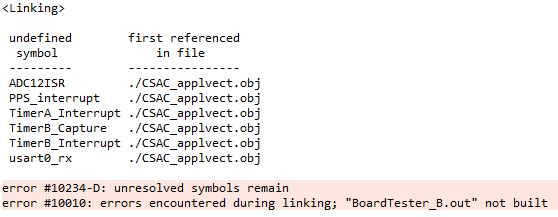

    George,
    在你回答之后,我想做一个实验。
    可能是名称混在一起(如果不是,请更正我)。
    更改了声明ISR的方式:
    #ifdef __cplusplus
    extern "C"中断
    #endif
    void ADC12ISR(void)
    并将矢量表中的名称从ADC12ISR__FV更改为ADC12ISR。
    谢谢George,感谢您的帮助。
