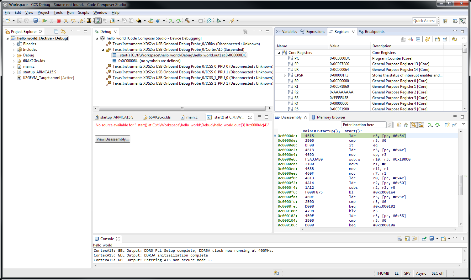

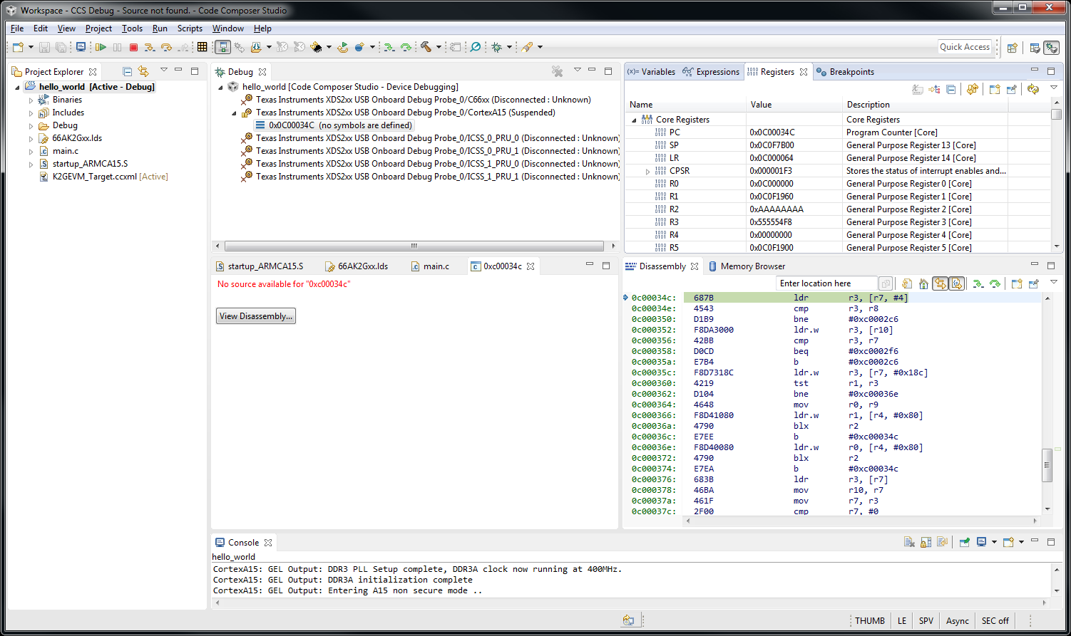

我使用裸机指南构建了Hello World应用程序,并可以对其进行编译,链接和加载。 但在汇编代码中的6个单步之后,它会引导“未定义的指令”。
它在entry()处运行代码,将其转到"_mainCRTStartup(),_start()"。  然后,它尝试执行良性指令:
  LDR  R3,[PC,#0x54]
它将寄存器设置为奇怪的值,将矢量设置为不同的地址。  在这个项目中,我选择了“在程序集步进时禁用中断”和源代码步进,所以我不知道中断如何改变我们的地址。
在此之后,我将包括两个屏幕截图,以显示"之前"和"之后"的情况。  请注意右下角的拆卸窗口以及右上角的"之前和之后"的寄存器值。
罗杰
    您好,Roger,
    Roger Davis37 说:
    在项目中,我选择了"在程序集步进时禁用中断",也选择了源步进,因此我看不出中断如何改变我们的地址。[/QUOT]
    您使用的CCS的确切版本是什么? 在早期CCSv7版本中,此功能存在一个已知问题。 它在7.4 4.0中已修复。 如果您没有使用该版本,是否可以尝试更新到该版本?

    Roger,
    关于原始错误(Hello world无法正常工作),很遗憾,我无法在此处重现此问题。
    可能影响调试会话的一个细节是,有时代码需要在重新加载代码之前完全重置,因为在代码首次运行后重新加载时,某些寄存器可能处于意外状态。
    此外,缺少为K2G设备创建Hello world的默认项目模板,因此需要将编译器选项上的选项--specs=nosys.specs替换为--specs=rdimon.specs。

    在更改为rdimon.specs后,又看到我需要在适当的时间发出CPU重置,程序加载符号并在main()处暂停,并允许我逐步执行代码。 感谢您观看视频。 它使一切都变得不同。
    对于尝试遵循以下内容的任何其他人,总结如下:
    设置:
    1.突出显示Hello项目。 右键单击并选择属性
    2.选择GNU编译器,其他
    3.将“nosys.specs”更改为“rdimon.specs”
    4.重建项目
    要运行:
    1.突出显示hello项目。
    2.按下BUG图标下拉列表,选择K2GEVM XDS200 DEBUG.CCXML开始调试
    3.等待加载
    4.在调试窗口中突出显示Cortex A15,右键单击并连接目标。
    5.如果系统正在运行,请突出显示CortexA15,然后按暂停图标(可能会失败,需要系统重置)
    5.选择“运行”-“重置”-“CPU重置”
    6.在调试窗口中突出显示Cortex A15
    7.运行-加载-加载程序-浏览到以前构建的hello. out程序
    现在,它应该位于main()处,在CortexA15条目下加载了符号,准备逐步浏览代码。
